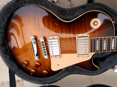

Pues voy a reflotar el hilo con mi adquisición.
Les Paul Traditional del 2009, proveniente de nuestro formulario compraventa a través de un cambio.
La verdad es que la que se marchó era una Classic superligera, con cámaras pero superresonante y sonando a gloria, pero iba detrás de algo con tapa de arce. La Classic era de caoba y quería tener una paula "más Standard"...y al final cayó por medio esta joya.

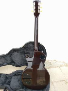

Que sabéis acerca de las añadas de las Traditional?. La mía es de las primeras, creo que iniciaron la serie en 2008 y me gustaría saber si según que años son totalmente sólidas o llevan agujeros de alivio y si el cuerpo es de una o dos piezas. Esto último en mi guitarra es difícil de saber ya que el acabado de la trasera es color sólido y no se aprecia si hay union, algo que en los que la nitro es translúcida es bastante fácil de ver.
El cambio fue significativo: de ¡¡¡3'3 kg!!! a 4'3 de la Traditional, y de un mástil 60 a uno 50. Si bien el.peso se nota, he de decir que el mástil me resulta muy cómodo y me llena la mano. Tengo diferentes tipos de mástil, y no soy muy raro en ese sentido, pero he decir que el de la Traditional me gusta mucho.
La verdad que la Classic estaba muy bien (por cierto estabapor el foro de venta), pero la Traditional es preciosa y todo un guitarrón

enhorabuena ...las traditional son guitarras fantasticas...yo tengo una del 2013 con classics 57 mastil 50 y es un cañon para rockear....que yo sepa macizas sin chambered ni camaras son las 2013, 2014 y creo que las 2016...de esta ultima no estoy seguro...a mi me daba algo de reparo lo del mastil 50..pero despues de probarlo es el que mas me gusta, le puse una cejuela de hueso a medida tallada en vez de la de corian que trae y le cambie tambien los afinadores esos que trae los kluson deluxe por unos grover 135N (que te recomiendo ) y ahora la estabilidad que tiene es total , una gran gran guitarra.

Muchas gracias Yodaferth por la aclaración. Entonces la mía debe llevar los 9 agujeros, y lo que no se si lleva una pieza o dos de caoba. Creo haber leído que las primeras salían con una sola pieza, aunque con ese dark back es difícil adivinarlo...

#100 Eso se ha explicado varias veces, las traditional nacieron en 2008, ahí en ese año se parte la gama (hasta entonces standard) en dos, en las traditional y las standard. Aunque ya he contestado antes, amplio la respuesta por si a alguién le interesa o busca información sobre estos modelos.
Pasando a ser las standard desde el 2008, el modelo donde Gibson prueba las cosas nuevas(igual que Fender vamos). Y las traditional, púes como su nombre indica, más tradicionales.
Si te lees mi post anterior, hasta el 2013, las taditional tenían 9 agujeros, en 2016 también, (este 2018 no lo sé) y el resto de años son sólidas total, nada de agujeros ni nada, si la tuya es del 2009 es de 9 agujeros si o si.
Las standard se hacen de una pìeza de caoba la espalda, pero esto es engañoso, ya que luego en las standard del 2008 hasta el 2012 eran chambered, es decir practicamente huecas (decir que había por lo menos dos tipos de chambered, en una se veía desde el hueco de la electrónica el hueco y tendían a retroalimentar), y desde el 2012 usan el moderm weight relief. Las Traditional suelen ser de dos piezas (alguna habrá de una sola o eso se dice, yo no he visto ninguna) y como digo o llevaban 9 agujeros o sólidas completas.
Y los mástiles en las traditional suelen ser tipo 50 y en las standard asimétrico, es decir más grueso en los agudos y delgado en los graves, el radio del diapasón también varia, en las standard es de radio compuesto de 12 a 16 como en las Charvel o Wolfgang y las standard es de 12 pulgadas de toda la vida, luego varian las pastillas, pero vamos eso depende del año, Gibson montaba unas u otras en sus gamas.
