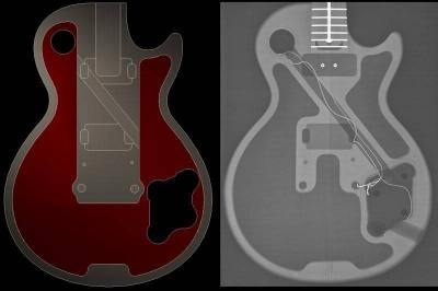

#111 Adjunto imagen de los modelos chambered que usa Gibson, como ves hay dos, aunque he visto fotos de otro por lo menos.
La de la izquierda es de las cloud nine y CR del custom shop y las supreme, el de la derecha es el chambered de Gibson USA. Ahora las nuevas del Gibson USA, donde se pone el tornillo de abajo le han hecho que sea más en triangulo y tenga más recorrido.

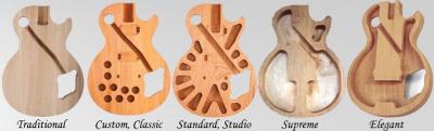

Adjunto también otro de la página de Gibson donde ponen más o menos todos los weight relief y a que modelo corresponden, dentro de las de serie.
