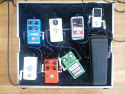

Primero lo saturé con un clon del TS808 y con un fulltone fuldrive 2 mosfet. Así ya suena acojonante. Luego le metí delante un MXR microamp para engordar un pelín el sonido en algunos punteos en "limpio", después un Caline Orange Burst (acojonate este pedal, de verdad, para la mierda que cuesta), y a continuación el Fulldrive. El Caline ha terminado por sacar al Fulltone (a pesar de costar, ya digo, una cuarta parte) como overdrive cañero. Me he comprado un TS9 y sustituirá al Ts808 como overdrive ligerito.
Con estos pedales el Twin suena de la hostia, lo llevo desde un ligero overdrive hasta un sonido muy heavy, aunque no llega para metal (ni lo necesito). Dicen que con overdrives que no sean derivados del tubescreamer no se lleva tan bién, pero no lo he podido comprobar por el momento. Y con el ataque de gas que tengo con el Bassman 59, no sé si me dará tiempo a probarlo :meparto: :meparto:
En casa uso esa misma pedalera con el Blues Junior.
