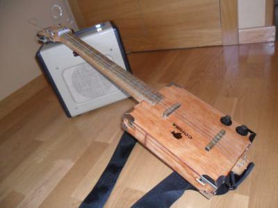

Lo cierto o no, es que a mi el Fender Champion 600 me flipa para amplificar mis Cigar Box, quizás ese sonido valvular de calidad por un lado pero algo chicharrero por el pequeño altavoz sea el secreto, no lo sé, pero lo cierto es que los Cigar suenan de cojones en el Fenderito. Aquí una foto de mi Champion con una de mis bichas:
