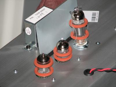

Estoy como una puta cabra, lo sé :meparto: , pero salió un Bassman en compraventa y antes de ayer vendí el Twin Reverb y ayer me compré el Bassman 59 Reissue LTD, lo llevé directamente al local y a ensayar :bailando: . La virgen que bicho, cómo suena, qué gordito. El ampli tiene un punch de la hostia, tiene su limpio bonito como el Twin, pero cuando pones un mi mayor abierto y le pegas una buena hostia... puro rock. Con los overdrives se lleva de lujo, TS9, Fulldrive, Caline... Me tengo que pillar una reverb, porque no lleva. Me salió muy bien de precio (al 50% del precio de los alemanes), aunque tendré que cambiarle una válvula del previo que hace tilin tilin cuando tocas el sol del tercer traste (ya me ha pasado otras veces con otros amplis) y tiene borradas las letras del panel de control.

Ese tilin, tilin, o campaneo se quita poniendo unas gomas alrededor de la válvula.
Me imagino que es un campaneo a volumen alto que se quita a volumen bajo, se produce por la vibración del altavoz.

Sí, a veces es eso, pero otras veces es una válvula ya microfónica. Yo tuve un Peavey Classic 30 al que le pasaba y Pakkito me lo solucionó cambiándo una de las válvulas del previo.

Pues prueba con las gomas, si no se quita es que está microfónica (tiene algo suelto por dentro), eso no lo solucionas con la goma, pero si el tilin del cristal si.

¿Y eso dónde se compra, en ebay?

Que va, en la ferreteria, lo que pasa que tienes que llevar una valvula.
