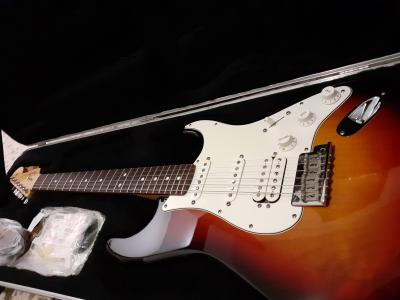

He aqui mi dulce loli de 2010 Fender american standard 2010 ,el nombre de mi madre jeje..trabajito me costo ahorrar 12 años de compañia con ella
Ahora poco a poco tanteare tener otro clasicon del rock o una gibson sg standard o les paul standard 50s 60s a ver por cual me decanto. Saludos y rock n roll
