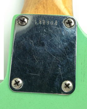

Podría tener un s/n el la placa atornillada que une mástil y cuerpo. Puede ser triangular o cuadrada/rectangular, según la época.

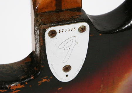

Fender was sold to CBS in January 1965. Serial numbering didn’t change immediately because instruments continued to be made using existing, tooling, parts and serial number schemes. The chart below details Fender serial number schemes used from 1965 to 1976. Notice that there is quite a bit of overlap in numbers and years.
SERIAL NUMBERS PRODUCTION DATES
L50,000s up to L90,000s 1965
100,000s 1965
100,000s to 200,000s 1966 to 1967
200,000s 1968
200,000s to 300,000s 1969 to 1970
300,000s 1971 to 1972
300,000s to 500,000s 1973
400,000s to 500,000s 1974 to 1975
500,000s to 700,000s 1976

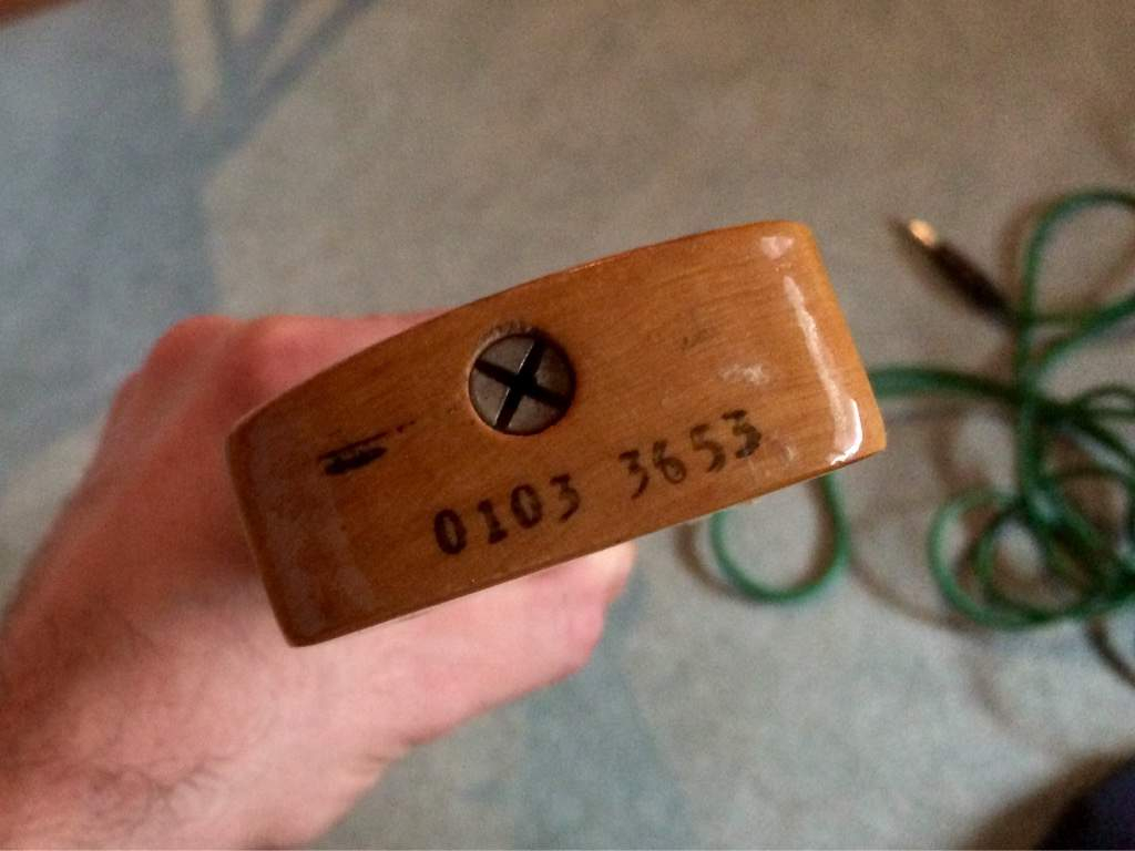

Dependiendo de la época puede aparecer el s/n en diferentes sitios:
En muchos casos, al hacerse los mástiles por un lado, los cuerpos por otro, y luego ensamblarse, puede ocurrir que la propia Fender juntase mástil y cuerpo hechos con un año de diferencia. Y luego, aparte, hay gente que hace apaños por piezas que le gustan más, de diferentes guitarras, vuelve a montar las partes que no quiere por otro lado, y las revende. En el foro se puede ver más de un caso que tiene toda la pinta de haber hecho eso en la guitarra.
Ejemplo (la foto es de un bajo) de dónde puede ir la identificación del mástil en el talón de éste:

Sí, en la placa (cuadrada) tiene el número de serie que indica que es de 1974. Pero mi preocupación es que esa placa se pueda corresponder al cuerpo pero no al mastil.
Al no tener el mastil el número claramente visible ¿como saber si corresponde a ese cuerpo?
Lo que más me interesa saber es ai pierde valor la guitarra al estar así.
No se puede saber salvo que seas el propietario original.
También podría ser la placa correspondiente al mástil y no al cuerpo, si algún propietario previo decidió hacerle cambios.
Dado que Fender fabricaba los cuerpos y los mástiles de forma independiente y luego los ensamblaba, no es raro que puedan ser de distinto año (generalmente no más de un año de diferencia, pero... a saber...
Por otra parte los s/n de los 70 a veces se solapan en años. Fue una época un tanto caótica en cuando a identificación de las Fender. Entonces quizá no pensaron en qué grado podrían importarnos hoy esas cuestiones.
Yo tengo una Strato del 73 según la placa y el tacón del mástil indicaría estar fabricado en diciembre del '72

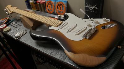

Hola Fenderos@s!
Aquí os presento a mis chicas 7ender!
index.php?controller=forum&action=view_attachment&attachment_id=156043
Tele Custom ‘62 Vintage series USA ‘06, Strat Relic 60 ‘07, Squier Bass VI ‘20 y JG26 SCE ‘96.
Siempre he usado más Gibson pero he tenido el mismo número de guitis -11- de ambas casas (aparte de estas: Squier Strat ‘95, Strat “Antigua Burst” Jap. ‘02, Strat 50 aniversario Am. Standard ‘04, Strat Custom ‘68 Jap. ‘06, Strat Relic ‘54 “One of” CS ‘01, Tele Nashville Mex ‘95 y Tele Custom ‘62 Jap. ‘04).
La Strat y la Tele, que están de serie salvo por los condensadores -Luxe de aceite tipo “chicle”-, llegaron hace 14 y 15 años respectivamente y siguen la misma receta: cuerpos de aliso y mástiles de arce/rosewood con perfiles “C” muy parecidos.
Los diapasones de arce son mi asignatura pendiente. Cuatro Strat desde Squier a CS con arce y no consigo acostumbrarme a su tacto.
La JG26 SCE fue mi primera acústica y lleva conmigo casi un cuarto de siglo, aunque cuando llegó la Martin pasó a ser la de repuesto.
Y el Squier Bass VI es la máquina definitiva para componer riffs, además de cumplir perfectamente como bajo con una paleta de 14 sonidos -7 combinaciones de pastillas y dos eq-. En breve voy a cambiarle el puente ya que es fundamental para que rinda al 100%.
Saludos! :rock: ;)

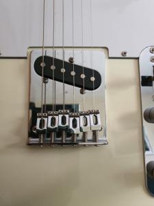

hola.
he visto una fender telecaster. que me interesa. pero el puente que trae no me suena de nada. me parece un gotoh. me podrías decir algo de este puente.
os adjunto foto.
tengo una estrato american std.
Pero de telecas no tengo idea.
se agradece
