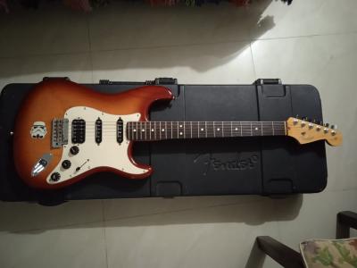

Hola a todos. Les comparto mi Strato Am Std del 2010. Le puse clavijas de bloqueo fender y un set de pastillas Seymour Duncan, no recuerdo el modelo. Antes tuvo un set EMG kh20 y obvio en primer lugar tuvo las que venian de fábrica. Cuerpo de Ash, acabado sienna sunburst

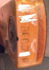

¿Qué pasa con una guitarra como esta, en principio de 1974, cuyo número de serie está casi completamente borrado?
¿Pierde su valor? ¿Es posible autentificarla igual?
