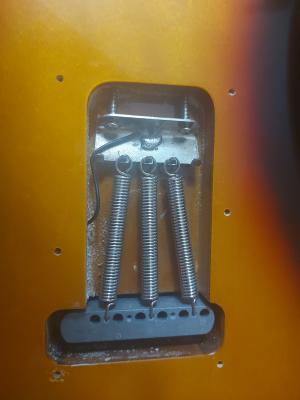

Hola, tenía una duda. He estado calibrado mis stratos (mexico y usa) y no me había dado cuenta de una cosa. El bloque del trémolo mexico es más gordo que el usa. Tenía entendido que a mayor masa, mejor trémolo (aunque debería llamarse vibrato). ¿Alguien podría darme alguna explicación?

Más grueso no es más masa, solo es más volumen. ¿Pesa más o menos?

No he sacado los bloques, no lo sé. Lo que ves en las fotos. Vi en un video de ariel pozzo que una de sus guitarras usa tiene un bloque más parecido a la mexico. La mexico pesará unos 3.4 kg y la usa 3.8, aunque no tenga nada que ver con el asunto.

Ese bloque parece el de una Standard USA. Es grueso hacia la base y se hace mas delgado hacia los orificios de entrada de las cuerdas. De esta manera permite un mayor recorrido, pues de ser más grueso se toparía con la madera al usar la palanca de forma abrupta.
No obstante, puedes cambiarlo por otro más grueso (un bloque bueno puede costar unos 25-30 €) y obtener tu propia experiencia. El recorrido permitido es amplio igualmente.
Yo tengo una Std USA y el trémolo va tan suave que he decidido lo tocarlo. Pero en otras guitarras más flojas si que he cambiado el bloque (por ejemplo, en una Squier Contemporary se ha notado mucho el cambio en cuanto al comportamiento).

No, si va como la seda. Ahora más con el ajuste que le he hecho con el puente un poco para adelante para que tenga un poco recorrido para atrás a lo jeff beck. Era solo simple curiosidad. Muchas gracias por las repuestas.

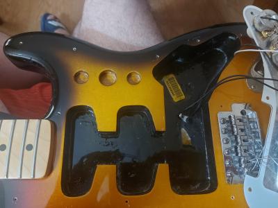

Sigo destripando e investigando mis stratos y me surgen una pregunta. ¿Qué son esos tres agujeros que tiene mi fender mim y para qué sirven?
noyk
por el 30/07/2023 3 anuncios en Mercasonic
#932 Tengo entendido que son para que las máquinas puedan coger el cuerpo cuando hacen determinadas acciones en la fabricación. Mi(s) standar tienen solo uno.

#932
Dale un vistazo al enlace. Encontrarás la respuesta. Hay varios hilos al respecto. Te dejo el del compañero Noise . Está bien documentado.
https://www.guitarristas.info/foros/dowel-holes-descifrando-agujeros-fender-stratocaster/331466

Gracias por la info. Mi usa también tiene solo uno, es curioso.
innercoil
La MIM mia, del 2018, solo tiene uno también.
