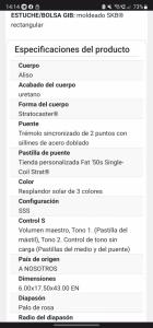

Carlosrom escribió:
A partir del 2008 ya llevan Fat 50.
Negativo, es como dice jureweah. No montan fat 50s hasta 2012. La última que tuve entre manos era 2010 y llevaba las pastillas fender de siempre con el circuito delta tone.

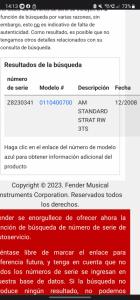

Este es el resultado de la búsqueda en Fender de mi 2008.
Pero vamos a ver, ¿de quien te vas a fiar, de Fender o de mí?
Si eso es de la web de Fender, es un error que tienen.
Es sencillo. Mide la resistencia de tus pastillas. Las Am Std rondan 5.65K, 5.72K y 6.98K
Las Fat50 rondan los 6.26K, 6.34K y 6.43K
BudSpencer
por el 27/05/2023
Las Highway anteriores a 2007 tenían pala normal. Pero no es una highway porque ninguna highway tuvo puente de dos tornillos, llevaban todas el clásico de 6.
E insisto, las fat50 entraron en 2012, hasta entonces llevaban las conocidas como delta tone por el circuito de tono con un pote no load.
