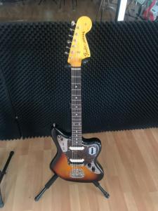

Nueva bicha en casa...
Fender Jaguar ‘62 Made in Japan! Veremos cómo se porta!

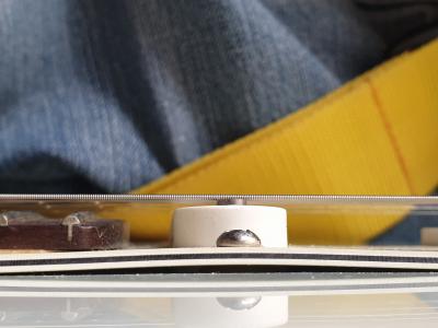

una pregunta , tengo el golpeador de la strato algo separado del cuerpo de la guitarra , esta un poco abombado , justo el grosor de una pua ¿tiene importancia ? mehn dicho que suele suceder pero no se
¿que opinais?
muchas gracias compañeros

Posiblemente te haya quedado algún cable de la pastilla fuera del ruteado.
Por otra parte, parece que esa pastilla está demasiado alta... o tal vez sea la perspectiva de la imagen, aunque parece bastante claro.

#705 si gracias comañero , la pastilla ya tocaba las cuerda pero ya la colocaron bien , lo demas me dijeron que los golpeadores tieenden a deformarse pero no estoy yo muy convencido , he preguntado por face a 2 luthiers y uno me ha dicho que esta mal y otro que es normal que no le de importancia , el caso es qu eno se que hacer, a mi me da la sensacion como que si que hay algo que lo empuja hacia arriba ,un cable o algo, si hay que quitar cuerdas y demas para mirarla buen negocio he hecho

Puedes quitar los tornillos del golpeador y tener la suficiente holgura para comprobarlo sin quitar cuerdas. Aflójalas un para facilitar la tarea.

por el 04/11/2019
#706 Puede que haya un cable o algo similar levantado el golpeador, y si no es así tampoco le daría mucha importancia. Es solo plástico, no es nada que afecte el sonido más allá de que te pueda elevar un poco la pastilla. Hay mucha gente que usa esa holgura de los golpeadores para dejar hay púas.
