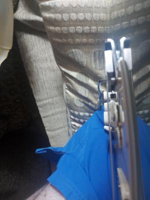

Hola, este desnivel en una humbucker puente es normal o es que está mal instalada? La parte de la pastilla más a la izquierda está inclinada hacia abajo. No sé si se ve bien la foto.
Massimo
por el 17/08/2023
#965
Hola,
yo creo que está mal instalada. debería de poder ponerse plana, ajustando el lado con dos tornillos.
samuelsv
por el 17/08/2023
Se puede ajustar de otra manera que no sea con los tornillos laterales? Para qué sirven los tornillos de la pastilla de la derecha?
Massimo
por el 17/08/2023
#967
Los tornillos que están encima de la pástilla son para regular la altura de los polos. Esos déjalos.
Para la altura de la pastilla en su conjunto, utiliza los laterales, no hay otra manera de regular su altura
samuelsv
por el 17/08/2023
Gracias.

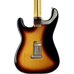

Una duda. Cuántas partes suele tener un cuerpo de strato mexico standard en acabado sunburst? Tengo entendido que menos que un color sólido, pero no sé el número.
Massimo
por el 20/08/2023
#970
En mexicanas no he visto, pero te puedo decir que une una americana Special, he visto 3.
Cosa que me ha dado mucha rabia u lo he pintado en un color sólido para no verlo 😅
Mahka
por el 20/08/2023
#970 si hablamos de la standard MIM ( hasta el 2017) suelen ser de 4-6 piezas, incluso para que no se noten tienen un sunburst que cubre de negro todos los rebajes/desniveles para que no se vean las uniones.
