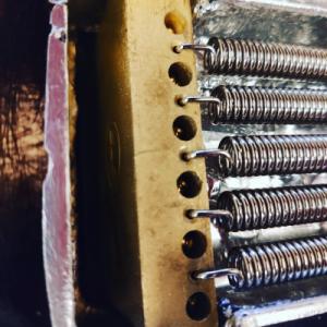

bertxo escribió:
al bajar una de las pastillas , está se suelta y queda moviéndose , floja
Si la pastilla llega a soltarse, yo creo que lo que que te puede estar pasando es que el tornillo sea corto y al ir girando para bajar la pastilla, llegue un momento en que se acabe la rosca y la pastilla quede literalmente suelta.
Hay algunos tornillos de pastilla que son muy cortos o también, si tienes unas pastillas tipo Noiseless, que son más altas (son dos single coil apiladas), esto hace que un tornillo con longitud normal se pueda quedar corto si bajas mucho la pastilla.

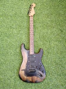

Hola, os paso una foto de mi pequeña... Mex de 1991 :-)
Puente Babizc
Cejuela de graph tech
Pastillas Custom Shop 69
Clavijero Planet Waves
Y una foto de una de las decisiones más acertadas que he tenido....puse un bloque de latón de una marca americana...y tengo un sustain prácticamente infinito...estoy encantado de cómo suena... :-)
Y cuerdas 0.11
Saludos!!!!

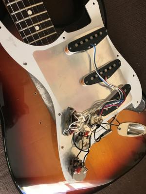

Hola..me gustaría hacer una pregunta sobre una strato standard 86 SSS que adquirí hace poco. Quisiera saber si algún erudito sabe que pastillas lleva la standard de ese año, ya que no las identifico!.Por cierto, la salida es de 6.10. Y viene montado un sistema de tono TBX.

Si se trata de una Stratocaster American Standard del 86, esas son las pastillas originales de la guitarra. Debe ser de las primerísimas American Standard. Las pastillas tuvieron varias versiones a lo largo de los años, però en ese primer periodo (1985-1996):
- imanes de alnico V.
- los imanes planos, no escalonados.
- la bobina es de plástico.
- los colores de los cables también son característicos. Las pastillas de mástil y puente con los cables blanco y azul. La pastilla del medio con cables blanco y rojo. El cable blanco es el de señal (el que va al selector) y los de colores azul/rojo son los que van a masa.
- La resistencia DC entre 5,9K y 6,1K.
- La pastilla del medio es RWRP. Las polaridades superiores son Norte - Sur - Norte.
También lo puedes reconocer por el TBX en el segundo control de tono y el selector, que era una versión anterior al Oak Grigsby moderno. Otra característica de la guitarra es el ruteado de "la piscina" en el cuerpo (una sola cavidad grande para las tres pastillas, en lugar de tres cavidades individuales).
Te paso una foto de una de 1990, con los componentes originales, Debería ser todo idéntico a la tuya.
Carlosrom
por el 16/08/2022
Correcto...todo tal y como dices....es decir son pastillas standard de los 80 y punto no?...sin más. Ok...todo lo que dices concuerda.

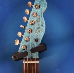

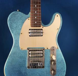

Hola a todos!
Me gustaría compartir por aquí una guitarra que compré hace muchos en ebay (lo menos 16 creo...). La verdad que no tengo nada de información de la guitarra porque mi memoria es un desastre y la compré hace tanto que no guardo los mails de compra ni nada.
A ver si alguien puede decirme algunas cosas... puedo sacar más fotos :)
Gracias!
