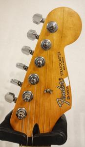

Muy buenas compañeros.
Pues paso por aquí para poder decir con orgullo que por fin soy el propietario de una Fender.
Se trata de una Fender Stratocaster MIM fabricada en 1993 y con todo de serie todavia, la guitarra tiene solera y necesita algunos ajustes pero para tener 30 años se conserva muy muy bien.
La cosa es que apenas se nada sobre la guitarra y quizá aquí podáis arrojar algo de luz, que tal salió esa añada en las Mexicanas? que pastillas se montaban en esa época? Maderas? Algo que destacar?
Os dejo aquí unas fotillos de mi nueva novia.

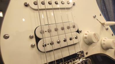

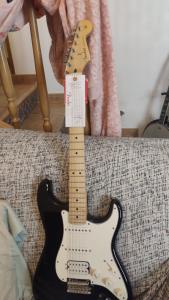

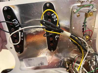

Buenas tardes compañeros, quiero aprovechar el grupo para enseñaros la nueva pieza de mi colección. Se trata de una Fender Player Stratocaster con configuración HSS que pretendo que usar como "guitarra de batalla" para llevarla de aquí para allá.
La cosa es que he estado probándola y he notado que había mucha diferencia de sonido cuando se usaba solamente la pastilla del puente, algo que me ha chocado ya que pensé que era una humbucker alnico II, que en teoría pensaba que amortiguaría ese extra de potencia que le da una humbucker respecto a las pastillas simples.
index.php?controller=forum&action=view_attachment&attachment_id=180237
El caso es que al examinarla de cerca, he visto por los tornillos que la humbucker parece estar formada por una single coil alnico II + una single coil cerámica. ¿Alguien que ya tenga esta guitarra o similar podría arrojar algo más de luz? ¿Cómo soléis lidiar con esa diferencia de volumen? ¿Podéis hacer alguna recomendación para cambiar esta pastilla por otra que esté más balanceada? Como aclaración, esta diferencia de volumen solo se nota en la última posición del selector de pastillas, en el resto no tengo este problema.

#883 debería llevar una barra de alnico bajo las bobinas.
Las Humbucker al uso llevan barra (alnico o cerámica) bajo las bobinas y las piezas polares son de hierro.

Si te sirve estas son de la Player que tengo, que las cambie por unas Custom Shop Fat 50 y encantado con ellas…

#883 Yo tuve una así y es cierto lo que comentas, la del puente tiene mucha más salida. Lo solucione un poco bajando la pastilla, pero aún así... si piensas cambiarla, date cuenta de que el golpeador tiene una configuración de tornillos rara (dos en un lado y uno en otra). Puede que te toque cambiarlo, o taladrar o algo.

#887 seguramente la lleve directamente a un luthier y le comentaré lo que ocurre, a ver qué me dice (y por cuánto me hace el apaño xD)
