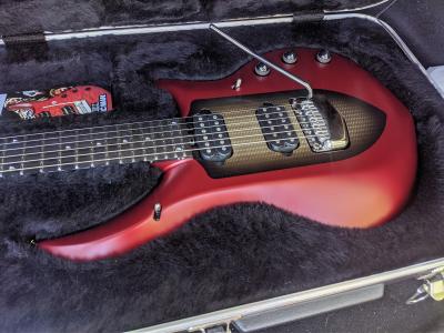

Hola a todos, abandono la comunidad Tokai para entrar en esta de lleno jaja.
Acabo de adquirir del amigo samyrs su maravillosa majesty!! Viaje relámpago madrid-ecija-madrid y a ver si mañana puedo estrenarla! Es espectacular lo poquito que pesa, las opciones que trae y lo bonita que es, entre el viaje y que luego he parado a comprar, la ha pegado una barbaridad el sol en el maletero y creo que tenía las cuerdas un poco más separadas por el alma que cuando me la ha enseñado Samy esta mañana, así que como todas mis guitarras la dejaré un par de días que se atempere en el cuarto y ya ajustaré a mi gusto, pero esto promete!!

Gracias, el comienzo ha sido un poco tropezado, al minuto de tocar se ha quedado muda completamente, y había leído que las primeras versiones la electrónica es un poco reguleras, por suerte con el comprobador de pilas veo que dos pilas están muertas y otra completamente nueva, así que cambio las muertas y vuelve a la vida, la segunda es ajustandola un poco ha partido la primera, así que ya que quitaba cuerdas la he dado un mínimo de aceite de limón que realmente no necesitaba, ha sido testimonial, y he puesto cuerdas nuevas, al estar sin tensión debe ser que se me ha movido el tremolo y con las cuerdas nuevas rozaban por todas partes, al final con la palanca he movido un poco el puente y se ha colocado y otra vez perfecto, he podido bajar un poco la acción, y ya está a la par con la j.custom y la carvin, quizás estén un poco más altas, un mínimo, pero se toca como mantequilla así que hace que sea muy cómoda.
A ver los próximos días que ya no tengo que tocar nada y es solo disfrutar que tal :)
