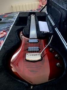

Me uno a la comunidad después de darle muchísimas vueltas me hice por fin con esta maquina

Preciosa!!! una joya ,muchas felicidades!!!!!
wotan747
#234
Guapisima! Disfrutala.
caesarcgds
Preciosa.......a disfrutarla mucho.....que se deja querer.
makinon
#234 espectacular, disfrútala mucho

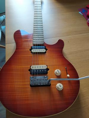

Buenas, tras un buen repaso, así ha quedado mi querida Music Man Axis Supersport de 2010. Le he dado un buen pulido de trastes para quitarle ese moho verde que a veces sale, cuerdas nuevas, ajuste y un Vegatrem para sustituir el puente original que, aunque funciona perfectamente, está un poco feo estéticamente.
