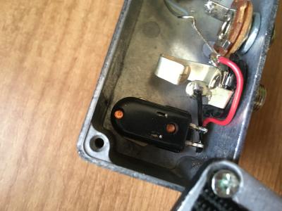

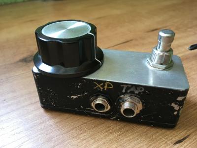

Yo me fabriqué este tap tempo porque tenianhueco en un pedal. No sé si busqué algún esquema o simplemente soldé pata con pata pero el caso es que con el súper pulsar funciona.
El switch es uno que me sobró de modificar un line 6 fm4. Tampoco recuerdo de qué tipo es pero buscando "line 6 dl4 switch replacement" te saldrá el modelo.
Coste del switch: 2-3 €
Coste de la caja: 4-7 €
Coste del jack: 1 € o así, ya tenía.
Eso sí, comprados en eBay y enviados desde el lejano oriente.
Si encuentro links los pongo más tarde
