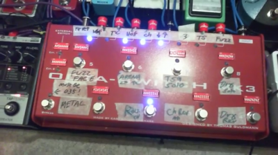

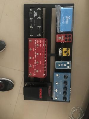

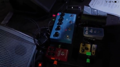

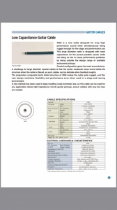

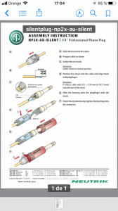

Necesito ayuda para configurar mi dv mark stereo con la pedalera, es exactamente la misma configuración de kiko Loureiro usada en Francia e Italia en la gira de primavera con su trío, el usa sus dos cabinet 212 para le stereo, ni idea de los monitores de público (supongo que los que ofrecieran las diferentes salas, con el pero de que el que bailaba bien claque era mi tío con su pie izquierdo en la pedalera de su Hammond Aurora, yo solo soy un viejo guitarrista clásico que tuvo un brillante pasado heavy, lo ví todo y ahora he vuelto a la eléctrica y me está gustando, además me lo demandan mis pequeños pupilos que ya viven otra época, fuera bromas, quiero activar y mezclar los pedales con una Octaswitch III, para evitar los bailes, pero según me cuentan al tener salida mono el octaswitch voy a tener la necesidad de vuestra ayuda experta el que entienda de Fx, stereo y demás menesteres técnicos con el fin de tener un sonido de lujo con mi Multiamp ST sin ruidos y bien aparejado. Por otro lado tengo buenos precios y me he empezinado en cablear toda la pedalera con la serie oro de Neutrik: rectos y acodados y diferente grosor de Mogami, pero para nada tengo claro que en las dos puntas del cable pedal-pedal o Pedal-Octaswitch se puedan usar 2 silent, tampoco me queda claro Octaswitch-amp y en el caso de que no, ósea una sola punta del silent por cada cable cual sale del pedal y cuál entra al octaswitch, no puedo suponer porque no tengo ni idea.
List of pedals of Kiko set:
-bogner harlow ("Bloom" compression, which serves as a three-dimensional boost)
-Hall of fame 2 (reverb)
-Tc Electronic Flashback x4 (delay and looper)
-Hot drive NIG (overdrive)
-Morley 2 Wah FX Pedal (the famous Steve Vai Wahwah)
Gracias comunidad
Couso Ser
por el 19/05/2019
Compi, no se te entiende una mierda. Supongo que no hablas castellano y has tirao de traductor de google. Intentalo de nuevo a ver si captamos lo que quieres, porque vaya tela😂😂😂😂. Espero haberte ayudado😂😂😂
controsol
por el 19/05/2019
Claro, soy de Honolulu 🤣🤣🤣
Explícame como saco a esterero la pedalera cuales pedales van al loop fx, cuales no,que tipo de cable tengo que utilizar, creo que es un cable raro stereo por un lado a dos mono o cajetín para que convierta la señal.
La culpa es que dv mark considera que en españa solo tocamos la guitarra flamenca
Couso Ser
por el 19/05/2019
Aaaaahora te vas medio explicando, honolulense. Dejame que digiera lo que pones y te voy contestando.
Si tienes una pedalera externa, con sus sonidos externos y tal, LAMENTABLEMENTE, no puedes sacarla en estereo por el multiamp. Podrias meterla por el loop de efectos y te saldria en mono si o si, ya quue solo tienes un send y un return y son mono.
El multiamp estereo es un procesador estereo con etapa estereo pero SOLO para sus propios efectos, no es una etapa propiamente dicha.
Ahora, referente a pedales externos, pues puedes conectarlos exactamente igual que a un ampli normal, unos pre y otros post previo. Para el post previo es para lo que está el loop de efectos, y debes tener en cuenta que para que funcione debe ocupar un slot en la cadena de efecto y debe estar activado.
En lo que respecta a “Funcionamiento”.... yo lo vendí, pero es super simple..... Si Aranjuez (Madrid) te pilla cerca de Honolulu, te invito a mi estudio y te resuelvo las dudas que quieras insitu, ya que todo funciona igual: dvmark, axe, kemper, helix...(cadena de efectos)
Espero haberte resuelto algo. Un saludo
