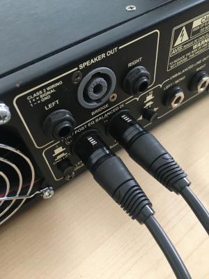

Hola. Son autoamplificados?. Y los has puesto directos o a traves de tarjeta?
controsol
por el 02/05/2019
Cada simulación tiene su master level, veras la función al final del menu
Nef
por el 02/05/2019
Del menú system? Perdona que sea tan pesado, pero soy un negado con estas cosas :brindis:
controsol
por el 02/05/2019
System
Balanced DI
DI Cab simulation ON Off
Line out level
