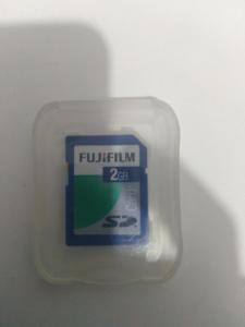

Estoy un poco enfadado. No me reconoce la SD, se me queda pillado cuando no lo hace...... En fin
vincecarter15
por el 05/02/2018
Que problema tienes ? A mi me costó entender cómo funcionaba
Nickname
por el 05/02/2018
A mí me pasaba lo mismo con las tarjetas hasta que di con esta
Nef
por el 05/02/2018
A mí alguna me funcionó en el pasado. Pero ahora.... Y lo que me revienta es que dice que no hay tarjeta pero el equipo se bloquea, no puedo salir y me toca resetear apagando el equipo

Bueno, al fin parece que lo conseguí. Pero lo de la SD funciona cuando quiere. Por cierto, esa pseudo actualización ( depuración la llaman) alguien sabe por qué fue? Sacaron el 5.1 en noviembre 16 y una depuración en marzo del 17.

A las buenas noches! Soy el afortunado poseedor de un multiamp mono hace varios meses.
En todos los contextos estoy bastante satisfecho con el cacharro, tengo que decir que NO es facil de conseguir a la primera lo que pretendes, tiene muchisimas opciones y muchisimos parametros a controlar. Pero si que en cuanto a versatilidad es la bomba desde mi punto de vista y por lo que vale.
Respecto a las tarjetas SD, a mi no me cogió una tarjeta que compre de 2 gb, la formatee en el cacharro y nada, la formatee en casa y nada....hasta que al final se me ocurrio formatearla en un portatil viejo que tengo...y VOILÁ !!! es un poco absurdo pero si le sirve a alguien....por probar en otro ordenador no se pierde nada.
Saludos!!!
