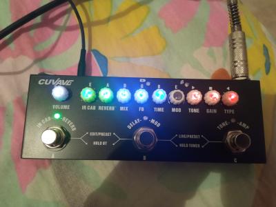

Hola! Bueno veo que este hilo aún tiene gente jaja quería comentarles algo y ver si capaz a alguien ya le pasó
Hoy me llegó la cuvave cube baby después de 1 mes de haberla pedido, la emoción no daba para más
Luego de abrir la caja y ver las cosas que trae, decido probarla con mi guitarra. La agarro, la conecto en el IN con el cable que uso para el ampli y como no tengo otro cable, uso mis auriculares del celular; para mi sorpresa: no suena. Hice varias pruebas y nada (usándola como interface con asio4all y Reaper, usándola con el cable aux/usb para grabar desde el celular)
Probé el Bluetooth y funciona de maravilla, puse un video de Youtube y se escucha genial, o sea que sonido si tiene
Al ponerla en modo live, si cambio entre cada IR se escucha la diferencia en el ruido blanco, incluso cuando subo y bajo el gain. También noté cuando subí el reverb y la ganancia al máximo, que si le "pegaba" con la uña al jack de la guitarra, sonaba ese golpe con los efectos que tenía activo en ese momento
No sé que impide que haya señal de mi guitarra:(
lutop
por el 07/07/2023
Al meter y sacar el cable de guitarra hace algun ruido? El cable es un cable de guitarra normal (mono) o estereo?
Laura
por el 07/07/2023
Sí, es un cable de guitarra (vino con ella) y es mono (una sola línea negra, supongo es eso)
Cuando conecto y desconecto el cable, suena el "golpe" que hace con el jack de entrada, por lo que creo que no todo está perdido
Tenía ganas de destaparla y ver con qué me consigo, ya que en internet no consigo alguna razón de lo que está pasando
