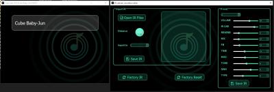

La version "CubeSuite_v2.0 for Windows OS" es similar a la anterior, de aspecto mas fashion ;), esta version no es necesario instalar, solo descomprimir y ejecutar "CubeSuite.exe", hay una difernecio con ewspecto a la otra que ahora aparece dos veces "Save IR". Voy a probarla,
Os dejo un pantallazo y el archivo para Windows y MAC

SInceramente despues de probarla no le veo ninguna mejora a esta "nueva version", solo un cambio estetico, ademas con fallos por lo de repetir lo de Save IR... me gusta mas la estetica antigua de la version anterior...
Lo mismo alguien descubre alguna mejora...

Noo, perdona, me expliqué mal. Quería saber como desplegar el menú donde se setean los Preset en la interfaz del PC. Es que no he sido capaz de verla y no sé cómo hacerla aparecer.
Por ejemplo en tu pantallazo, sería la sección Preset mostrada a la derecha del todo.

#439
Para tener disponible esa pantalla, tienes que actualizar al ultimo firmware, y en caso que lo hagas cambiarian las simulaciones de amplificador y las IR, yo no me arrepiento de haber actualizado... en mi opinion "he ganado mas que he perdido".
Te dejo el archivo adjunto por aqui... a partir de la pagina 30 de este hilo se habla acerca de esta actualizacion de firmware.
📦 2021.06.18 Cube-Baby-????(Update Guidance).zip
Inicia sesión para descargar
Joey66
por el 06/08/2021
#440
conseguido! se ve que no hice el upgrade bien la vez anterior y por eso no lo conseguía... ya si veo esa pantalla. Muchísimas gracias por la explicación!
