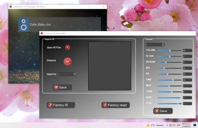

new update + EDITOR
rex
por el 19/06/2021
La verdad que me está sorprendiendo el desarrollo y soporte que le están dando a este cacharrin tan barato. No me lo esperaba para nada.
lutop
por el 19/06/2021

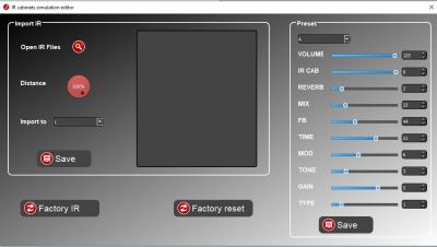

Oooooohh, segun la captura de seve, parece que ahora se pueden editar presets desde la app.
A ver si esta tarde tengo un momento y lo pruebo
rex
por el 19/06/2021
#423 si se puede si, lo he probado esta mañana y funciona muy bien

Vaya, me había ilusionado al ver las capturas pero en Mac el último editor tiene la misma interfaz que el antiguo y no se pueden editar presets, y sigue sin haber update para este OS, solo Windows.

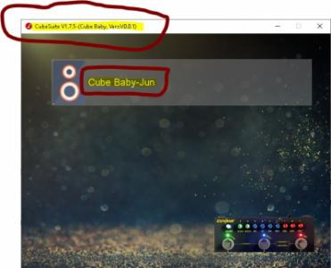

Pues ya he actualizado, al actualizar ahora con el ultimo firmware la version del programa "CubeSuite_setup_V1.75(Windows)" la cual tenia instalada antes, me reconoce modificar preset y parametros, he vuelto a una version de firmware anterior y al ejecutar el programano me aparecen estas opciones.
Conclusion, del firmware cargado depende que te aparezcan, o no, las nuevas opciones en la aplicacion CubeSuite V1.75-(Cube Baby, Ver=V0.0.1), al cargar el programa aparece "Cube-Baby Jun", es decir la ultima actualizacion que he adjuntado, asi como la aplicacion para windows CubeSuite V1.75
Lo del "FLASH ID 12851285" al actualizar, sale siempre y no tiene que ver con la version del firmware, aso que estaba equivecado al pensar que esa era la version del firmware.
Las actualizaciones o firmware aparecen como "CUBE-baby-2021.04.27.up" pero no son las mismas, yo la he renombrado a "CUBE-baby-2021.04.27 JUNIO 2021.up" en los adjuntos... OJO!!! que puede haber ficheros "CUBE-baby-2021.04.27.up" con el mismo nombre y tamaño que pueden parecer que son los mismos pero no es asi.
Entonces puede ser por eso que con el ultimo editor no aparecen las opciones. A ver si sacan ya el nuevo firmware para actualizar con Mac.

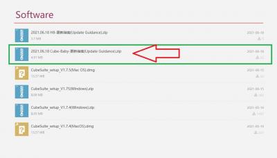

¿Como se carga el nuevo firmware? se ve genial
baratijas
por el 25/06/2021
#429
Es relativamente sencillo en mi mensaje #426 he dejado un archivo zip con el firmware, instrucciones (en ingles) y software para actualizar, si tienes dificultades pide ayuda algun amigo, per o reitero que el procedimiento es sencillo.
#427 Henry Amat, si dispones del software CubeSuite_setup_V1.7.5(Mac OS).dmg, lo unico que tienes que hacer es actualizar el firmware desde windows, no creo que tengas problemas en encontrar un PC Windows ;) ... y una vez actualizado, en teoria, te deberian de aparecer las nuevas opciones en el CubeSuite V1.7.5
