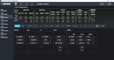

Por cierto, una duda a ver si a alguien le ha pasado también. Tengo configurado un canal limpio y otro al que simplemente le añado un poco de chicha, un overdrive suave para que rellene y cruja un poquitín, pero poca cosa. El caso es que he probado varias configuraciones para este segundo canal, y siempre me suena muy disperso, se hace mucha bola, incluso con el overdrive al 10 y poca ganancia. Os copio pantallazo de cómo lo tengo ahora. La guitarra es una squier telecaster thinline cabronita (p90 en formato Jazzmaster).
Vaya por delante que soy bastante novato en el mundo ampli y no tengo conocimientos de ecualización, voy tirando por ensayo y error y lo que me gusta, se queda. Tengo otros canales con los q sí estoy bien contento, uno crunchy con un poco de delay, otro en limpio pero con mucha distorsión, otro con fuzz y delay para riffs... Y en todos esos no pierdo me pasa eso de perder tanta definición.
Gracias, saludos!

Si se te hace bola, recorta graves en el segundo canal y/o baja el mix del overdrive. O usa simplemente un treblebooster en lugar de otros overdrives.
Si buscas un canal que cruja un poco, prueba también el crunch con la ganancia al cero y el volumen al máximo.

#3412 Muchas gracias! He estado trasteando y lo que lo que más me ha convencido ha sido lo último que decías, utilizar el canal crunch y dejar la ganancia muy bajita y el volumen a las 9 aprox. No tenía el ordenador a mano para sustituir el overdrive por otro, pero de los q tenía metidos en el banco, con todos me seguía pasando lo de que se me hacía un poco de bola.
Tb me han prestado un boss sd-1 y la verdad que con el pote de drive bajito y subiendo el level sacaba un sonido que daba gusto.
Muchas gracias, saludos!
