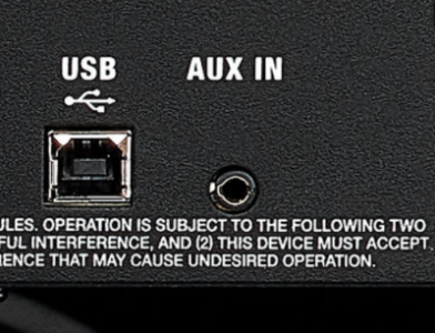

Una última duda,el otro día fui a poner el móvil en el aux y se rompió la entrada,es decir ,entra en el hueco pero queda totalmente flojo.
Sabéis si es sencillo cambiarlo o directamente lo llevo a un especialista?
Casuso
por el 25/04/2024
Si en lugar de entrar como en los auriculares del móvil, directamente no hay conector (se ve a simple vista, compara con la foto) lo ideal es llevarlo en garantía ya que podría haberse desprendido por una soldadura fría.
En caso de que no esté en garantía y no sepas desmontar el equipo y soldar en PCB, por supuesto, llévalo a un técnico electrónico. Sencillo es si sabes lo que estás haciendo, sino, puedes cargarte el amplificador.
