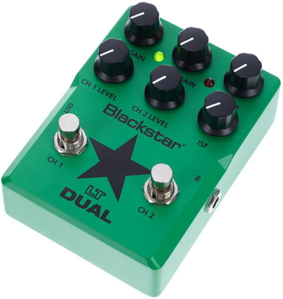

Pues yo para el input estoy pensando en un pedal dual, tipo blackstar lt dual.
Asi tengo el overdrive y otro canal a modo de boost.
