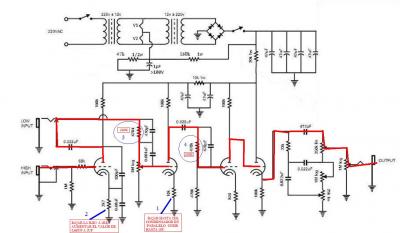

otra cosa, ¿para conseguir mas distorsion propongo estas mod con un swith, creeis que son viables? a ver si me podeis acosejar alguna que se pueda hacer, a mi se me ocurren estas, pero no se si me funcionan correctamente, dejo una foto para que las veais y a ver si me echais un cable, quiero mas gain sin tener que usar un overdrive ni un booster.
¿estos condensadores que me aumentarian de ganancia mas graves, mas agudos?

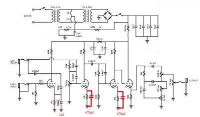

propongo un orden para modificar y obtener mas gain:
el orden de prioridad va del 1 al 4, siendo el 1 la forma de aumentar mas el gain sin alterar el tono del pre y el 3 y el 4 las ultimas que probare, pues seguro que estas me alteran el tono del pre:

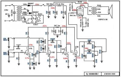

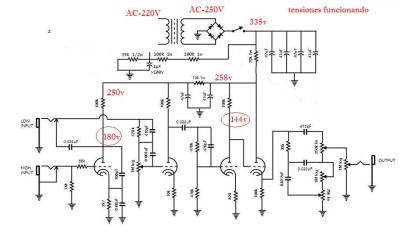

¿me podeis decir alguien si neceisto subir las tensiones de los anodos?? me dice un colega que este pre para que funcione bien necesitas aplicar a los anodos de cada triodo 250v con respecto a masa, yo he comparado mis tensiones con las del esquema que phakkito le hizo a manibañez y son iguales, muchas gracias de antemano.

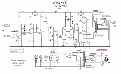

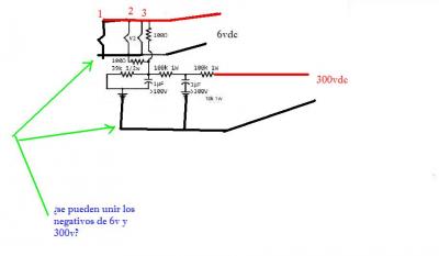

Aqui dejo un esquema para elevar 50v+ la masa de los filamentos para 3 valvulas en paralelo.
