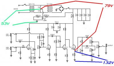

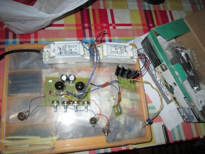

medida de tensiones en el seguidor de catodo:

ya falta menos para hacer el hilo sobre las mod y el montaje!!, debo tener como 100 fotos de todo el proyecto, medidas del cajon de madera, frontales etc.

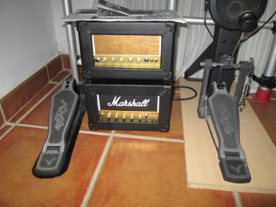

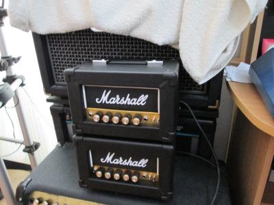

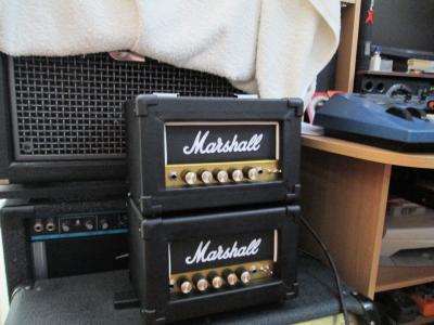

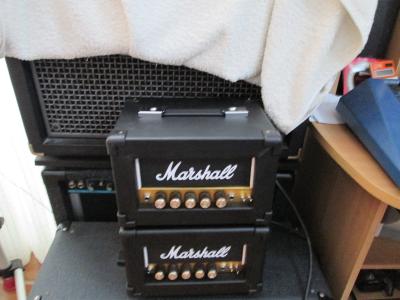

Ya casi esta terminada la obra maestra!! que, aunque no comentais se de buena tinta que estais siguiendo este hilo :D

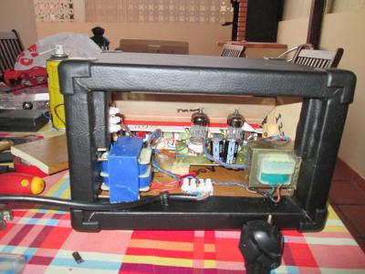

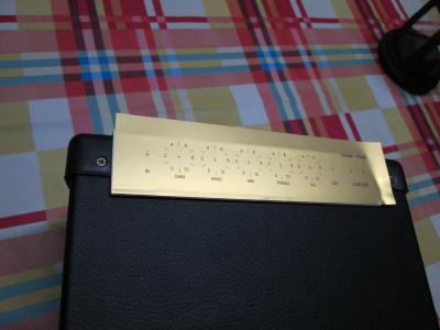

Me falta poner el fondo negro y el logo marshall al segundo preamp y un asa que me tiene que llegar, lo demas creo que ya esta todo o casi todo.

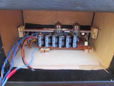

La parte interior, aunque no lo parezca, esta todo super bien fijado y atornillado, todo es facilmente desmontable quitando tornillos por si algun dia quiero modificar algo o añadir alguna cosa.
Sobre el sonido, los dos suenan exactamente igual y ruido nada de nada, tanto el pre de gak, como el pre de andyeffect (el que tiene la alimentacion por separado) , acercando los trafos al maximo sigue sin haber ruido, me acuerdo hace unos años cuando la gente se armaba este pre y tenian un monton de ruidos y se volvian locos apantallando el circuito al maximo, poniendo papel arbal a las valvulas y haciendo otras cosas muy raras, apantallando cables etc, aqui no hace falta apantallar ningun cable, el unico cable que yo apantallaria seria el input y, no lo hago por que de la pcb al jack hay 2 centimetros de cable solo.

Ya estan terminados los ultimos ajustes de los dos simca 900 y, rompiendo a tope!! como se la rebanca el bicho, como dijo uno que se hizo este preamp :risa:
muy pronto!! un hilo del montaje con muchisimas fotos y audios.

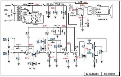

otra cosa, resulta que yo utilizo un transformador 220v primario y 250v en secundario, (yo no enfrento transformadores, uso otro a parte para alimentar los heaters) entonces el secundario de 250v cuando lo paso por el puente de diodos se me sube a 330v o asi, tensiones que seguro que son perfectas para meterle al pre un tubo de EL84, aqui el amigo manibañez desaparecido que es un genio en este tema lo hizo asi de facil, el tio ademas antes de desaparecer dejo aqui un legado muy guapo con este esquema que adjunto,
(bendito sea este tio por no subirlo a imagenshark o como se llame ese puñetero servidor de las fotos caidas)
en ese esquema ademas, tuvo el pedazo de detalle de anotar las tensiones que tenia entre catodos, anodos, resistencias con respecto a masa, viendo las tensiones que necesita esta valvula para funcionar deduzco que yo lo tengo tan facil como comprar un zocalo para esta valvula y un transformador de salida de choke o como se llame y hacerlo funcionar tambien con 5w, aunque preferiria hacerlo con 1watio, entonces, ¿si alimento la valvula con tensiones lijeramente mas bajas que las que tuvo manibañez pasaria algo? ¿que tipo de transformador de salida de choke tengo que comprar que me funcione a 8 ohmios por lo menos para conectar a la salida de la valvula y alimentar un altavoz?
¿este me serviria para hacerme una etapa de 1watio o 5 watios? es que esta tirao!!
