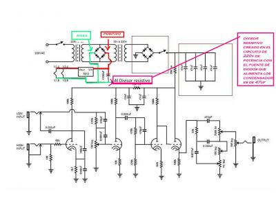

Sobre lo de alimentar los heaters ya tengo modifica la pcb con las patas 4 y 5 de cada valvula cortadas para alimentar en serie, ademas que he modificado la pcb sacando casi todas las pistas de masa donde se conectaban elementos sensibles como los jack, los potenciometros y alguna cosa mas para asi juntarlos todos y llevarlos a masa juntos al punto donde se genera el negativo, salida puente de diodos, asi evito bucles y corrientes que me puedan introducir ruido en este circuito, problema del que se ha hablado mucho por un mal diseño de esta placa y se le echa la culpa a una mala distribucion de las masas.
De haber sabido que no necesitaba poner el 7812 y el puente de diodos y el condensador para alimentar los filamentos, habria borrado de la pcb todas estas pistas y hubiese acomodado ese lugar para el divisor de tension, pero no pasa nada, lo hare en una plaquita pequeña a parte, lo alimentare con postivo y negativo cogiendo de la zona donde se genera la tension de220v continua y, de ahi saldre con 3 cables:
dos cables de 12v corriente alterna para los filamentos y el cable de masa virtual, voy a trenzar los 3 juntos y los llevo hasta el punto intermedio de las dos valvulas, una vez alli hago lo que te pongo en la foto que te adjunto:
¿alimentar con 12v en continua es lo mismo que 12v con alterna, el resultado es el mismo quiero decir y se conecta igual, la masa del divisor de tension justo en el punto que se unen los dos filamentos de las valvulas? mirare tambien a ver si tengo transformadores de 6 voltios que parece que va a ser algo mas facil y me dices donde va el divisor de tension conectado en este caso, muchas gracias campeon :brindis:

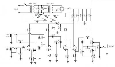

No, trenza sólo los dos de alimentación, el que va a la masa virtual lo debes llevar a parte; e incluso ese sí que puedes llevarlo al divisor con una pista en el PCB. Los pines 9 llévalos a masa.
Aquí tienes cómo quedaría la alimentación de filamentos si usas transformadores de 6V

despista2
por el 16/06/2017
"TonyGT-Ibiza" escribió:
Es mas sencillo en serie a 12v por lo que veo.
En absoluto, es igual de sencillo, con la diferencia de que, a 6V, necesitamos dos resistencias para hacer un punto medio virtual de los 6Vac, que conectaremos a la masa virtual de 50Vdc; mientras que a 12V, es el punto de unión de los dos filamentos en serie el que nos da el punto medio virtual de los 12Vac. Peeeero... hay otra diferencia fundamental al hacerlo a 6V, que es mucho más inmune al hum. Te lo explico:
Lo de no llevar la alimentación de filamentos por pistas sino por un par trenzado no es por gusto, sino porque una señal balanceada y referenciada a masa, viajando por un par trenzado, es muy inmune tanto a generar interferencias como a recibirlas. Cuando alimentas los filamentos a 6V, la alimentación va balanceada hasta los pines 4 y 5 de la primera válvula, y sigue balanceada hasta los pines 4 y 5 de la segunda válvula. En el caso de alimentar a 12V, la alimentación va balanceada hasta más o menos el punto medio entre las dos válvulas, y se abre para ir sin balancear hasta el pin 4 de una válvula y el 5 de la otra, que ya se alimentan con una señal alterna sin balancear. Si te es posible, alimenta a 6V, que vas a tener menos hum.

vaya tio, sigo tomando nota de lo que me vas diciendo, cuantas cosas ignoraba sobre el tema, mirare a ver si tengo algun trafo de 6v, creo que debo tener por ahi alguno, de todos modos ¿el hum de este circuito no creo yo que venga por culpa de los filamentos y, mas alimentando con corriente continua que es mejor para evitar ruidos?
yo lo que habia pensado hasta ahora que he visto lo que me has dicho, era probar trenzando los cables como me dijiste con alterna y en serie con el divisor de tension que me pusiste primero, pero despues se me ocurrio que quizas con la DC tendria menos problemas de ruidos, entonces volver a montar puente de diodos 7812, condensadores etc y, alimentar en serie, justo en la union de las dos valvulas meterle el divisor de tension, eso si, sin mezclar la masa de 12v con la masa de 220v, algo asi:
si te fijas en el dibujo he conectado la masa virtual de 50v a la masa de 12v que alimenta el 7809, los filamentos y, no se junta para nada con la otra masa del resto del circuito, la que esta alimentada con 220v.
Aunque ahi en el dibujo estan los heater en paralelo para 6v, en serie seria a 12v, pero basicamente lo haria igual.
