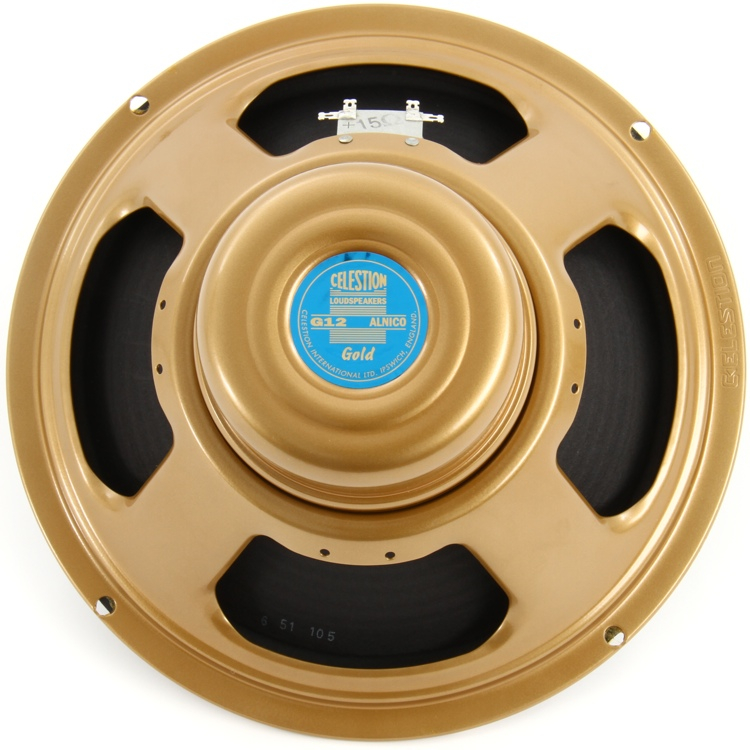

Quizas mi favorito sea el celestion gold back de alnico.

De todas formas, en cuanto altavoces, una buena 1 x 12" con este bicho es lo ideal para mis gustos particulares, es un sonido algo mas vintage que el Brown Sound, eso si, pero os recomiendo que los probéis si tenéis ocasión.
Repito, no es Brown Sound, pero a mi gusto es mejor sonido.

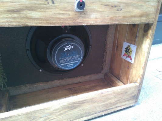

Luisito Baneado
por el 20/06/2017
Y por recomendar un altavoz que suena cojonudo de bajo presupuesto, el que sigue, es el responsable de lo bien que sonaban algunos amplis de la marca (ya sabéis que el altavoz y su recinto acústico es más determinante en el sonido final que incluso el amplificador).
Van los tiros por ese sonido, y son altavoces que de segundamano se encuentran a precios ridículos:
