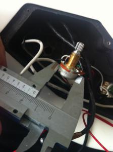

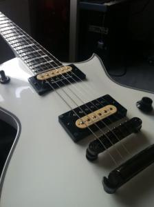

Bueno, aquí os pongo una foto de como va a quedar la óptica de la guitarra con las nuevas pastillas. Las he colocado para asegurarme de que con ellas no voy a tener tantos problemas de dimensiones como estoy teniendo con los potes, por cosa de los 0,8mm de diametro habituales en Japón, también os adjunto una foto de eso, aunque ya subiré un hilo con toda la historia y fotos cuando consiga terminar esta "hazaña" :)

es mucha la diferencia entre el diametro del pote y el agujero actual de tu guitarra? como vas a hacer el rebaje?

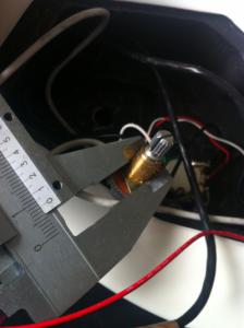

#50 hola, pues al final creo que no voy a tener problemas con los potes, porque he encontrado en varias tiendas online potes de 8mm hechos en Japón (thomman los vende de la marca Göldo, y Rockinger tambien los tiene Made in Japan).

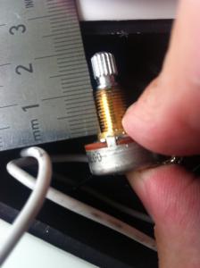

También he tenido que mirar la longitud de la rosca, es decir, el mismo "tubo enroscado" que presenta los 8mm de diametro, ya que hay diversas variantes. El mío es de 10mm pero he visto que los hay mas cortos y mas largos tambien.

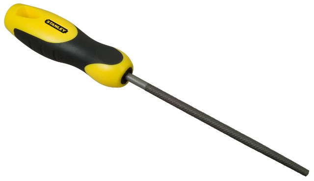

He preferido tomar todas las medidas antes de comprarlos para evitar tener que hacer el rebaje, ya que al no tener demasiada experiencia en esto prefiero no hacer experimentos con la Eclipse para no dañar el lacado. Con otra guitarra de menor nivel si lo intentaría. De todas formas se supone que la mejor manera de hacerlo es con una lima redonda. Si necesitase ampliar los orificios a 10mm de diametro, seguramente compraria una de estas limas, que en la punta tienen un diametro menor, tal vez de 6 o 7 mm y se van ensanchando hasta 11 o 12mm. Sería algo como en la siguiente foto y convendría trabajar con mucho cuidado para no dañar maderas ni lacado:

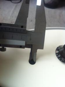

Aqui algunas otras fotos del proceso de las medidas. El del tamaño de la base del pote en principio no es relevante a la hora de hacer el montaje, pero segun un compañero de otro foro hay una diferencia en la "dureza" del control de volumen y tono a la hora de utilizarlo una vez terminada la instalacion, siendo los potes de base mas pequeña supuestamente mas duros que los de grande.

#51 Yo con un pote que iba un poco excesivo en diametro, coji un boli redondo le puse lija una tira de lija enrollada y a dar vueltecitas suave suave para ensanchar. Queria ensancharlo lo justo y no excederme.

#53 si, algo asi habia oido, pero con un destornillador. Creo que si no es mucha la diferencia de diametro es una solucion barata y muy util. A ver que tal los míos, espero que encajen, que probablemente me lleguen mañana o pasado.
