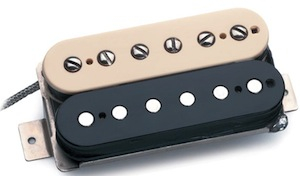

si no quieres perder el sonido agresivo para metal en esa guitarra pues dejale la pastilla activa del puente, y en el mastil ponle una humbucker con menos salida y un boton push pull para convertirla a single , a mi gusto personal pienso que si se veria bien con una pastilla en el mastil como esta
saludos..

#2 gracias joelgs, creo que en color zebra podrían quedar mejor que unicamente en negro, si se ven los imanes, claro, aunque sigo prefiriendo que lleven tapa, a ser posible. Aun así el sonido es lo mas importante.
La idea de hacerle un push/pull se me olvidó mencionarla, pero creo que es una gran idea y si es posible lo incluiré en el cambio de pastillas. Gracias por tu ayuda :okis:
