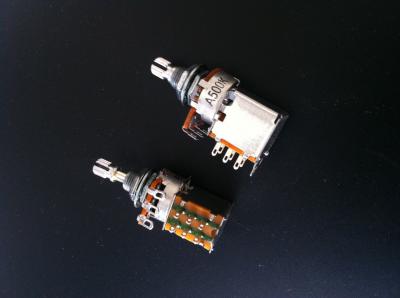

#22 la cuestio es si te los han dado lienales o logaritmicos, Y si tu guitarra tiene tapa de arce gruesa, porque entonces necesitas potes extra largos. (es tipico en las paulas)

Buena pregunta, creo que no son extra largos, aunque aun no he comprobado si mi guitarra los necesita, tal vez sea el mejor momento para empezar a desmontar las EMGs y comprobarlo. En cuanto a si son lineares o logaritmicos, la verdad es que es la primera vez que oigo de este asunto, asi que os pongo una foto de los que he comprado a ver si ayuda...
Por cierto, mi Eclipse es de la serie II USA, la que lleva 3 potes, dos de volumen y uno de tono, y un switch de 3 posiciones, asi que mirando a través de tu enlace di con este otro diagrama, que supongo que es el que necesito:
http://www.seymourduncan.com/support/wiring-diagrams/schematics.php?schematic=2h_2v_1t_3w_pp
Edito, se me olvidó la foto de los potes...
