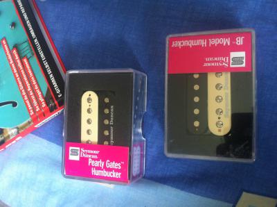

A todo esto, las pastillas ya me han llegado, las pedí el lunes por la noche y esta tarde me llegaron, muy rapidos los del thomann :)

Kessel,creo que relaciòn calidad precio has hecho una buena compra con ese modelo de pastillas.Ademas,creo que el color zebra le va a sentar muy bien a la Eclipse.
Ya contaras cuando las montes.

#45 si, o por lo menos lo voy a intentar. Estoy haciendo fotos de cada detalle para luego abrir un hilo con el proceso, reunir toda la informacion y problemas que han surgido y estan surgiendo durante el mismo y espero que poder subir como los he solucionado y llegado a un final feliz. Por cierto, ya he grabado un par de muestras de audio/video con las EMGs para luego incluir una comparativa con las seymour duncan.
#46 si, estoy contento con esta eleccion, aunque no eran pocas las posibilidades, pero algunas se me salían de presupuesto.
Lo que me gusta de esta combinacion es que la JB es un clasico por una parte, pero por otra tambien es una pastilla muy versatil que creo que puede sonar bien en muchos estilos, y luego poner la Pearly Gates en mastil le añade la opcion de un sonido con mucho carácter. Me parecía una combinacion mas interesante que la JB/59 o JB/Jazz, lo que no se muy bien es como sonarán teniendo las dos activas, pero ya os subiré una prueba.
Y creo que la zebra le va a sentar bien, en mi caso la combinacion que resultará es la llamada "inverted zebra", ya que las pastillas color crema quedan en el exterior y en el centro las negras.
