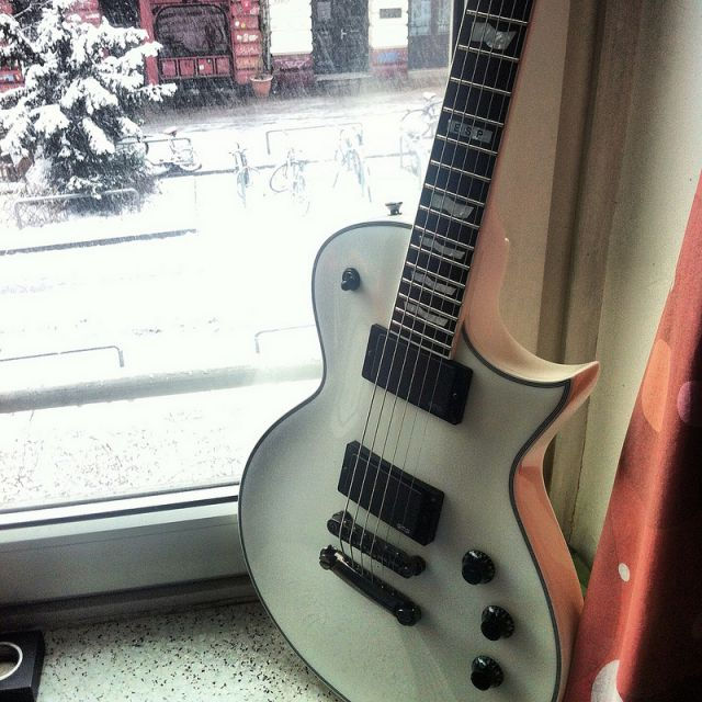

Bueno, para empezar una foto de la guitarra antes de la operación, con las EMGs que traía de serie, la 81 en puente y 60 en mástil, muy buenas pastillas pero ya tengo una combinacion similar en otra de mis guitarras y buscaba algo que no tuviera, en mi caso no tenía ninguna guitarra con Seymour Duncans y me decanté por la JB (SH-4) en el puente y la Pearly Gates (SH-PG1) en el mástil.
Aqui la foto:

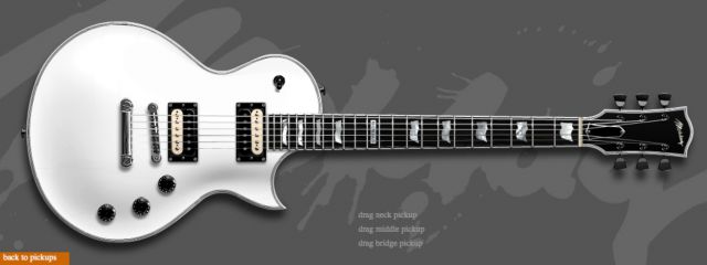

Despues de estar viendo muchos videos y muestras de audio de diferentes pastillas, precios y demás, a mi la combinación de las Seymour Duncan que mencioné fue la que mas me convenció para lo que andaba buscando, pero antes de hacer el pedido quise probar a ver que nueva apariencia estetica le podía dar a mi guitarra, para lo cual yo utilicé este enlace, en el que se pueden hacer modificaciones virtuales de guitarras de tipo LesPaul o SG:
http://www.frankmontag.com/editors.htm
De las pruebas que hice la que mas me apeteció fue utilizar la combinación de tipo zebra, aunque personalmente sigo prefiriendo la estetica de las EMG negras para una Eclipse blanca, en Seymour Duncan pasivas no llegué a encontrar la posibilidad de una tapa completamente lisa y con textura como las de las EMG. Así que me decidí por dejar la guitarra con la siguiente óptica:

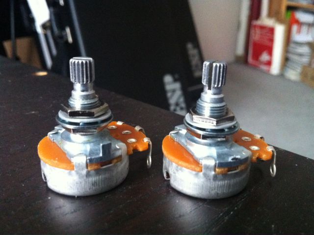

Bueno, una vez decididas las pastillas y su diseño me tuve que empezar a informar sobre la clase de potes que necesitaba para las nuevas pastillas, ya que quería instalarles un sistema push/pull. Y lo que yo creía que sería la parte mas sencilla resultó al final de la operacion ser la mas complicada.
Al ser novato no sabía nada sobre el tema potes, y me choqué de lleno con varias dudas. La primera fue al enterarme de que existen potes de diferentes valores para diferentes propósitos y así supe que los que llevaban las EMGs no me valdrían para las SDuncans, ya que los potes de pastillas activas EMG son de 25k y para las pasivas necesitaría potes algorítmicos de 500k para los volumenes y un pote lineal con funcion de push/pull para el tono.
Aunque mi idea inicial era poner push/pulls independientes para cada pastilla en su respectivo control de volumen, terminé desechando esa idea porque no pude encontrar un esquema de circuito correspondiente y además la idea solo me ofrecería dos combinaciones alternativas en öa posicion en que ambas pastillas estan activadas y que no se si hubieran merecido la pena. Definitvamente opté por instalar el push/pull general en el control de tono, basandome en este esquema de la pagina de Seymour Duncan para guitarras que, como mi Eclipse, llevan dos humbuckers, dos controles de volumen, uno de tono y un selector de tres posiciones:
http://www.seymourduncan.com/support/wiring-diagrams/schematics.php?schematic=2h_2v_1t_3w_pp
http://cdn.seymourduncan.com/pdfs/support/schematics/2h_2v_1t_3w_pp.pdf

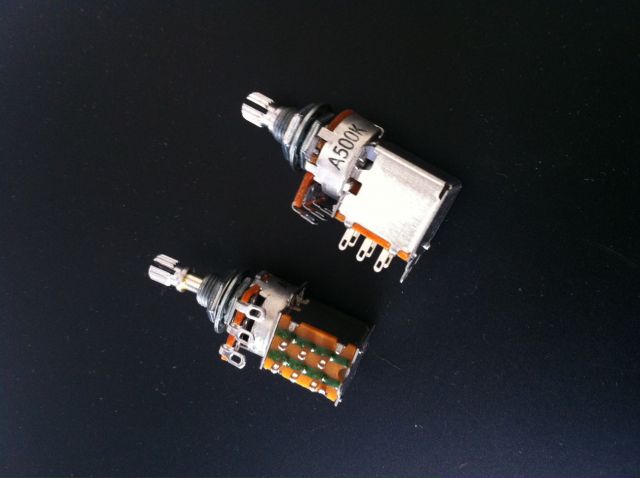

Comento lo de la idea inicial de los dos potes de push/pull porque fueron uno de mis primeros errores importantes al comprar, ya que fui a la tienda de mi zona sin haberme informado lo suficientemente bien y pedí dos potes push/pull para pastillas activas, me traje estos a casa:

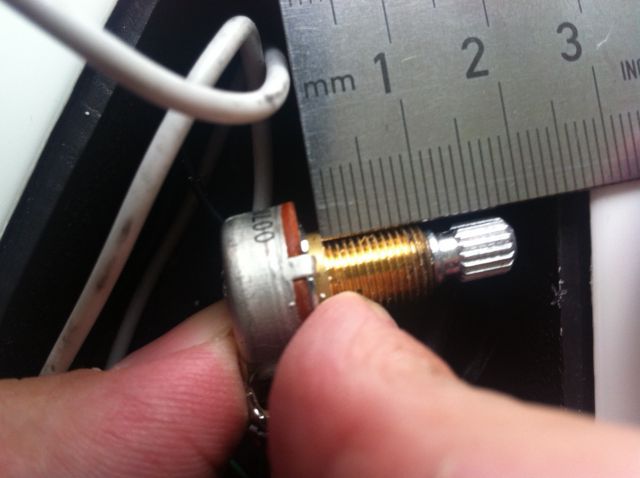

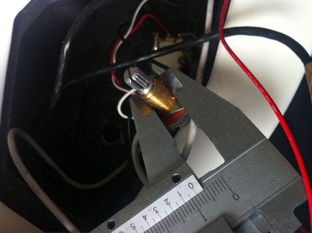

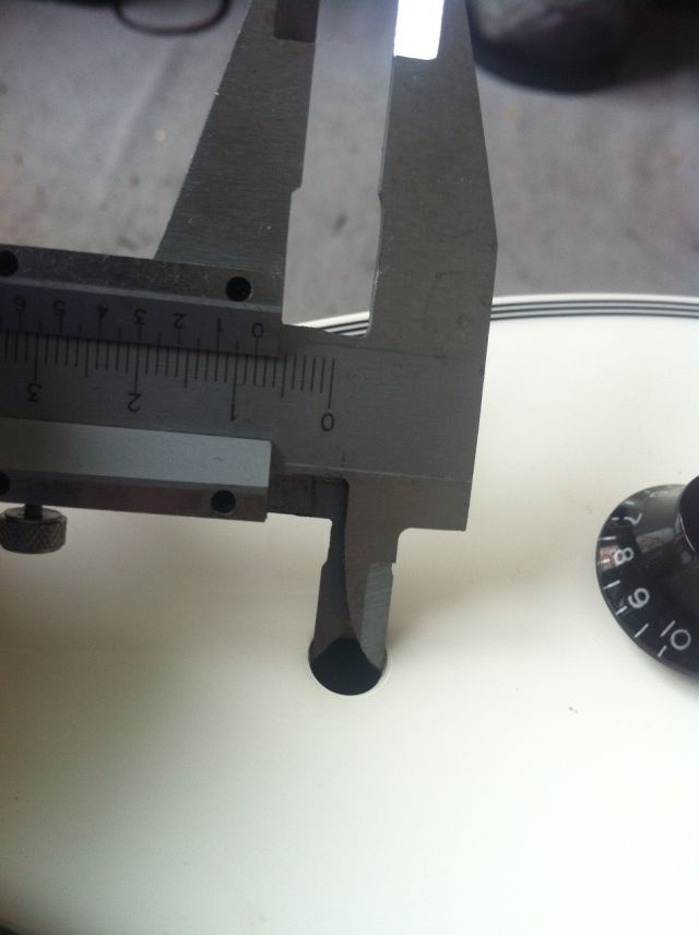

A pesar de que eran logarítmicos y de 500k con funcion push/pull, no tuve en absoluto en cuenta las medidas de los potes y resultaron ser demasiado cortos, ya que la Eclipse en esto tiene sus cosas. Al ser potes de una guitarra tipo LP de calidad con tapa de arce y fabricada en Japón, necesitaba potes de tuerca larga y con un diametro de 0,8cm, habitual en guitarras japonesas, assí que para asegurarme tuve que tomar medidas...
...del orificio para el pote:
...y de los potes originales:
Y en base a ello volví a comprar nuevos potes que se adaptasen a las medidas, dos nuevos de volumen...
...y uno de push/pull igual que los de la foto mas arriba pero con la tuerca larga.

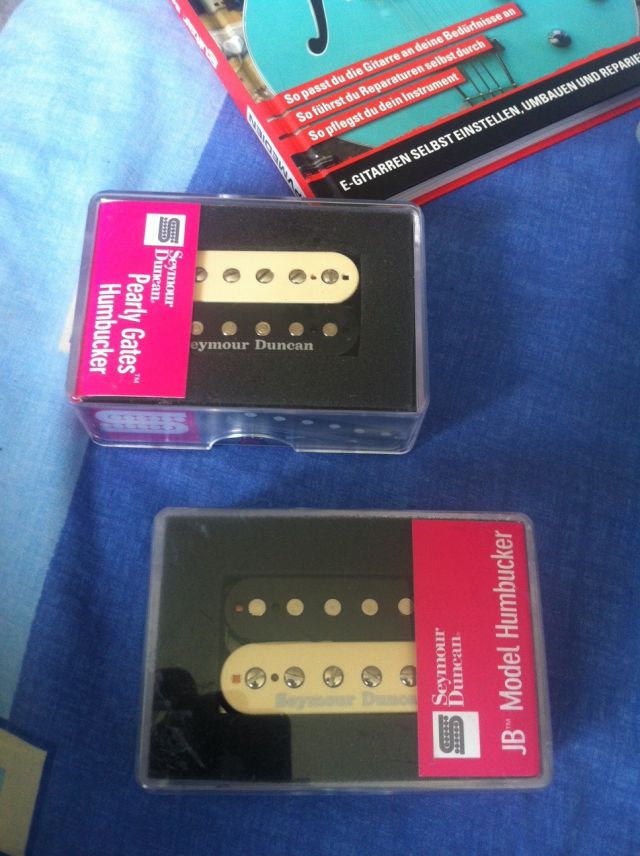

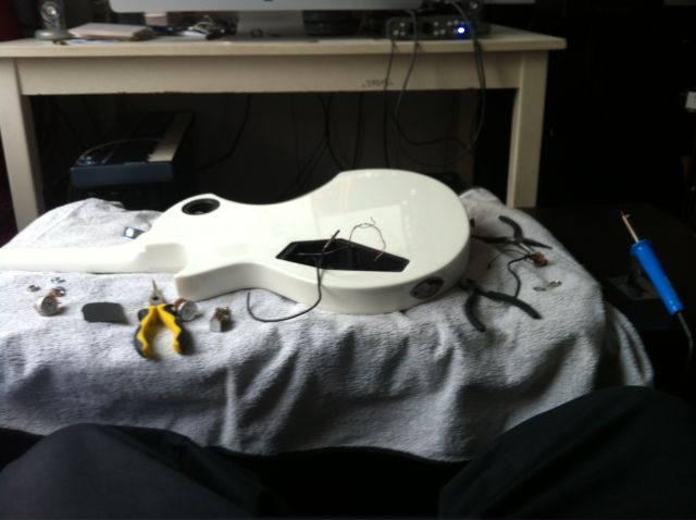

Entre tanto me llegaron las pastillas que habia pedido al tio tomás:
y despues de comprar mas material del que necesitaba - soldador, estaño, un multo-meter, una lima redonda por si no encontraba potes de 0,8 y me tocaba ampliar los orificios... me puse al lío:

Muy bien detallado. :okis:
La mesa de operaciones da miedo, la Eclipse con las 'tripas' fuera y todo el instrumental quirúrgico...y eso que se sabe que la intervención fue bien.

#10 gracias señor Niobio, la verdad es que a mi también me dio algo de miedo tener el soldador tan cerca de la blancanieves :D
