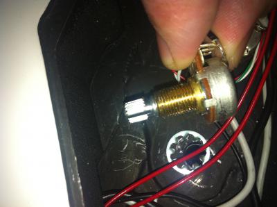

Bueno, despues de leer sobre el asunto creo que voy a hacer el coil-split en el controlador de tono. En lo que veo que si me he confundido es en que los potes en efecto deben de ser extra largos... así son los originales de la ESP:
CREATIVE
por el 19/06/2013
#35 Es lo habitual en las les pauls de calidad.
