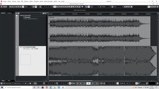

A continuación os paso dos canciones vistas en CUBASE importadas directamente desde los CD originales (comprados) nada de copias y las dos están en MP3 a 320Kbps.
Datos:
La pista de arriba es del grupo "Sopa de Cabra", disco registrado y mezclado en Aprilia Internacional (Barcelona)
Editor y productor: Salseta Discos
El año es de 1987 (no aparecen ni páginas web ni e-mail y el teléfono está sin prefijo aún osea que....)
La pista de abajo es de un disco de Fito y Fittipaldis
Producido, grabado y mezclado por Iñaki "Uoho" Antón en los estudios LA CASA DE IÑAKI en Bizkaia en 2003
Masterizado por Ian Cooper en Metropolis estudios (Londres)
Como podeis ver, hay una diferencia de volumen bastante notable debido a lo que ya he dicho de la guerra del volumen (hay documentales por ahí). Además, la canción de Fito, sin ser una musica muy cañera vemos que va super comprimida y que desde la mitad al final el rango dinámico (diferencia entre sonido más fuerte y más debil) es casi inexistente, todo se escucha a tope y sin contemplaciones, de ahí la pésima calidad. Por cierto, cada pico que veis que sobresale en la de Sopa de Cabra es la caja de la batería, así que imaginaos el nivel de detalle de escucha de los instrumentos.
Conclusión: No es que el formato digital sea una mierda, es que las grabaciones son una basura y antiguamente no se abusaba tanto.

#79 ¿Estás intentando trolear o cómo va la cosa? Porque a mí esa canción de Sopa de Cabra me suena fatal, francamente. Al margen de que la banda pueda ser buena o mala, que no entro a valorar eso, a mí esa canción me suena a absoluta falta de recursos, a producción barata. Si lo comparas con los estándares de la época, producidos con millones de dólares y en los mejores estudios del mundo, es como una maqueta. Vamos, yo ni siquiera podría escuchar ese álbum entero a día de hoy. El de Fito tampoco es que sea una locura, peor al menos me resulta agradable de escuchar.
Eso de que las grabaciones de ahora son una mierda a mí me parece un cliché, un eslogan manido, absolutamente subjetivo y basado únicamente en la nostalgia. Yo digo todo lo contrario. Es el «con Franco se vivía mejor» de la producción musical. A mí, con la excepción de algunos discos muy top, las grabaciones antiguas me dan cagalera. De hecho las producciones que más me gustan de toda la historia de la música, salvo unas poquitas contadas, el resto son todas del 2000 en adelante.
Por otro lado, aludir a la falta de dinámica real (que no aparente) para decir que algo suena mal, pues no sé... Yo es que escucho con los oídos, no con los vúmetros ni con las gráficas.
Y ojo, respeto que a ti te guste más, pero no es de mejor calidad porque lo digas tú.

#80
Pues a lo mejor en aquella época era solo poner un ampli, microfonearlo y pasarlo a mesa con algunos compresores analógicos o cachibaches de estudio, no se...no soy técnico pero dudo que hubieran tantos plugins, efectos, y cosas de esas que alteren mucho lo que sale de un ampli, bateria o micro y sobre todo esa necesidad de darle volumen como si no hubiera un mañana.
Precisamente tengo un colega que no anda corto de equipo de música, tiene una sala solo para escuchar música y todo está en plan marcas High-end y el de sopa de cabra se escucha como si los tuviera delante, ahí mismo tocando para mí, los demás también se escuchan bien, incluso más fuerte pero los instrumentos no suenan ya igual que en la vida real, suena a algo más elaborado en un estudio pero que a mi no me gusta.

#81 Que sí que sí, que me parece muy bien lo que os guste y lo que no. Pero que no se puede hablar en términos de «mejor o peor» «porque lo digo yo».
Todoalonce
por el 16/07/2021
#83
A ver, que no es porque lo digo yo...¿Tu no ves la imagen que he subido?. Está claro que uno va al limite de volumen y el otro no. Además, que el tema de la guerra de volumen existe, está documentado y ha empeorado la calidad de sonido de las canciones porque se busca más cantidad que calidad pero eso es porque mucha gente se compra un disco y lo ponen a todo trapo y dicen que se escucha de lujo porque suena fuerte.
Hay muchos videos en youtube de estudios que empiezan a grabar y luego empiezan a meterle en el DAW, que si el plugin este para comprimir, luego este para la voz, luego este para recortar frecuencias, el otro para darle espacialidad, el otro para afinar la voz, ecualizaciones, reverbs, delays....
A mi me gustaría que aunque se usara la tecnología digital, todo fuera más....ponerle un micro a los amplis, varios a la batería y la voz sin autotune y de plugins los justos y necesarios y ya te diré yo si me gusta como suena el grupo o no.
