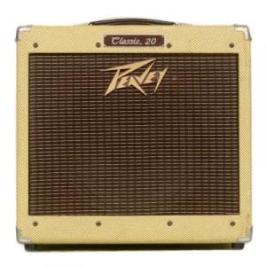

Yo tengo el classic 20.
Es un ampli maravilloso, en la onda del pro junior, en cuando to a que es una máquina de tono. Tiene algo más de variantes, ya que lleva 3 botones de eq, pero es un ampli básico en cuanto a funciones.
Se ven pocos 20 por aquí, pero 30 se ven bastantes de segunda mano, y por el precio de ese. Por 400 los encuentras en el foro.
El 30 tiene además dos canales, con lo que tienes más posibilidades.
Eso si, es un poco más grande y pesado que el 20 y que los fender y laney, pero tampoco es nada exagerado.
