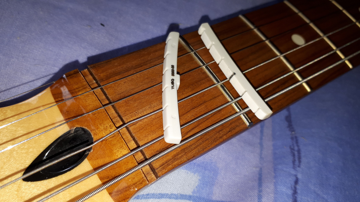

Si no ves 100% claro llévala a un luthier. Si has decidido hacerlo tu, te aconsejo esta:
http://www.graphtech.com/products/brands/tusq-xl/product-detail-tusq-xl/pql-6010-00-tusq-xl-gibson-style-slotted-nut
https://www.amazon.es/gp/product/B07JJ48P42/ref=ppx_yo_dt_b_asin_title_o02_s00?ie=UTF8&psc=1
Yo le puse una de Tusq a mi stratocaster y encantado:
https://i.imgur.com/SrVhMEJ.jpg
El que los surcos estén ya hechos ahorra mucho trabajo, pero eso no quita que hay que limar y darle la forma exacta para tu diapasón y tu altura.
