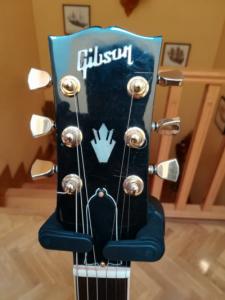

Gracias tío. yo tambien estoy aprendiendo de compañeros con experiencia y buen saber.
FRANCISCO MARTÍNEZ
por el 14/04/2019
#12
Yo sobre todo abrí el hilo por si no era defecto de fabricación( que es lo que yo creo) o por si era una forma distinta de poner la compensación de las cejuelas en gibson. Veo que no, totalmente de acuerdo contigo un defecto de fabricación y sobre todo del bajo control de calidad de la marca .
Flojo de pantalon
Mira cómo está la sg 61 de su página web, no revisan ni la que tienen de muestra.
Y una anunciada en el foro, tienen mucho delito aunque se solucione fácilmente.
J.C.
por el 14/04/2019 1 anuncio en Mercasonic
Habría que tocar más y contemplar menos, porque si la guitarra afina, quinta y se toca bien el si la cejuela está desplazada diez micras.no tiene más importancia que la que queramos darle.
Flojo de pantalon
#16 en esa guitarra es imposible hacer hammers en la primera cuerda sin que se te salga del traste, y lo digo por experiencia.
FRANCISCO MARTÍNEZ
por el 14/04/2019
#15
Vaya tela, esa está compensada al revés que la mía, no creía que los todos los comentarios sobre el control de calidad de Gibson eran ciertos , pero a mi también me ha tocado.
Aparte de la cejuela los 5 primeros trastes en la parte de abajo donde se unen al binding, creo se llaman nubs o nibs hay un pequeño escalón donde roza y se engancha aveces la primera cuerda, nada que no se pueda solucionar con una pequeña lima.
En la mía son minucias tal vez pero,inadmisibles en una guitarra ya de cierto nivel.
Por lo demás todo perfecto.

L&L GUITARS (xarlangas)
por el 14/04/2019
Esa guitarra tiene un defecto de fabricación,yo la cambiaría sin dudarlo. Y estoy de acuerdo en que puede afectar para ejercer algunas técnicas,asi que me parece un fallo imperdonable. Una cosa es un fallo estético,y otra cosa muy distinta es esto.
