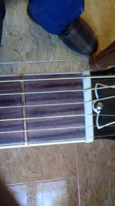

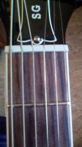

Hola ,acabo de recibir una Gibson Sg standard 2018 comprada por internet.
Al revisarla a mi entender no sé sí tiene la cejuela desplazada o sí son así de serie, la cuerda primera está mucho más cerca del borde del mástil que la sexta, por eso pido ayuda a quien tenga una o sea entendido en el tema.
Adjunto unas fotos.

No hay que ser muy entendido. Existe una desviación.
¿Es nueva de tienda o de segunda mano?

No le veo un excesivo problema. Tienes dos opciones:
La primera, si la guitarra es nueva, pues devolverla y que te traigan otra donde este problema no exista.
Y la segunda, en caso de que te guste mucho ese mueble por la resonancia, es simplemente sustituir esa cejilla por otra mejor compensada.

Excesivo problema no es, al ser del 2018 no creo que queden más para cambiarla y el cambio de cejuela lo contemplo pero quiero estar seguro de que es un fallo de fabricación por si lo cubre la garantía y explicarselo a la tienda.

Si es nueva a la tienda de cabeza. No es admisible aunque sea "relativamente fácil" subsanarlo.

Problema muy común desgraciadamente y que no suelen considerar defecto de fabricación a no ser que afecte a la ejecución, si te piden abonar el envío te sale más a cuenta cambiarla y poner una de hueso aprovechando el cambio, suerte compañero, ojalá te lo solucionen sin costes para tí.

hola, yo tuve el mismo problema, exactamente el mismo!!!!! pero con una fender SRV, tras leer atentamente a algunos foreros que me ayudaron, DOY FE DE QUE HAY GENTE QUE HABLA CON SABER Y RODAJE A SUS ESPALDAS, (por supuesto no todo el mundo..... yo incluso me incluyo entre los que no...) pues seguí dichos consejos y la llevé a un luthier que me dijo: SI FUERA UNA GIBSON, LE PONDRÍA UNA CEJUELA CENTRADA Y NIVELADA... pero al ser una fender, desatornilló el mástil y volvió a atornillar con paciencia y buen ojo..... EL PROBLEMA SE RESOLVIÓ EN DIEZ MINUTOS, Y YO LLEVABA AMARGADO UN MES.....
ANIMO, PRONTO DISFRUTARÁS A TOPE DE ESE GUITARRON

MI Fender, que la compré hace no se... 3 meses tenía una altura excesiva de cejuela y le instalé yo una de hueso y ha quedado fetén.
Ahora estoy esperando una para mi Gibson y la semana que viene la instalaré.
Pero no es de recibo que compres un instrumento y venga con ese fallo de fábrica, porque me vais a perdonar pero si que es un defecto de fabricación.
