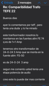

Vaya… justo ahora recibo un mail del servicio técnico de Fadisel…. Que opináis, monto el que ya les pedi ayer o lo devuelvo y lo cambio por el que me dice el técnico?
davk
por el 30/07/2024
#103 Humm,no veo el otro en su web,si es seguro de 230 de entrada y no es mucho mas caro,irá mas holgado,claro,pero si el que has pedido es de 2 A yo creo que ya te vale.
A ver que dice vedaavieta.
Nic76
por el 30/07/2024

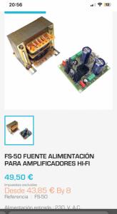

#104 yo tampoco he conseguido verlo en la web el que comenta el técnico, lo que indica es que este es de 1A+1A y el otro de 3A, pero no se como se calcula el amperaje necesario, si es dividiendo la potencia (50w) entre el voltaje de entrada (220v) que seria un total de 0,22A los necesarios o si la division es por los 24 v de salida del trafo (2,08A) , que entonces va justo o es insuficiente si ese amperaje es por cada linea de 24v… un poco confuso estoy
Nic76
por el 30/07/2024
#104 Lo encontré buscando por el nombre de la fuente de alimentación FS50
https://fadisel.com/es/etapas-potencia-hf/1801-fs-20-fuente-alimentacion-para-amplificadores-hi-fi.html
