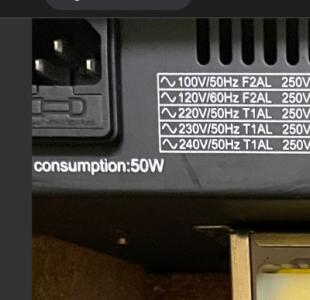

Depende de cuanta potencia sea el ampli.
En el trafo pone de cuantos vatios es?
Con uno de 230/24v 4A te debería llegar sin problema para un ampli de 80/100w.
vedaabierta
por el 27/07/2024
Vale el consumo son 50w,asi que con uno de 230/24v 2A lo tienes.
