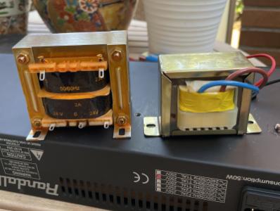

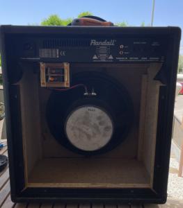

Madre mía, si es mucho mas grande que el anterior, he de hacer agujeros en el chasis, a ver que tal…
davk
por el 01/08/2024
#109 jajajajaj lo imaginaba......si la diagonal cuadrase,lo mismo le podías dejar con dos tornillos,y el trafo medio girado jeje
vedaabierta
por el 01/08/2024
#109
Pues imagínate el otro que te ofrecian😅😅
Si no te Dan los agujeros, unos tornillos autotaladrantes cortos y solucionado.
Pero lo más importante, funciona ya?
Lolablues
por el 01/08/2024
#109 Puedes usar una lamina metálica, incluso de plástico rígido que puedes cortar con cuter o tijeras buenas.
Haces dos agujeros a la medida del antiguo y dos a la medida del nuevo, cuatro en total. Atornillas el nuevo a la lámina y después el pack trafo/lámina al chasis con los que te quedan.
Pero esta solución que te dan es la más práctica, atornillas un lado y en el otro un tornillo rosca chapa, autoroscantes.
Eso si tienes hueco, claro....
Nic76
por el 01/08/2024
#110 Que va, ni en diagonal se podían aprovechar los agujeros…

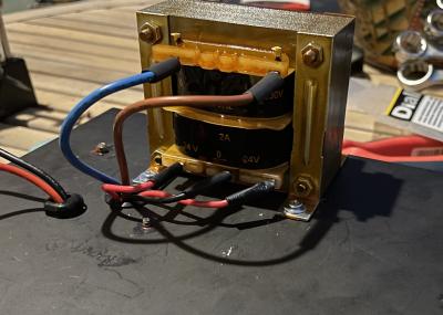

#112 Nada, mas sencillo que eso, 4 agujeros con el taladro y la broca del 3 y tornillito+arandela por un lado y por el otro una hembra para que quede sujeto, ha quedado bien fijado.
#111 Siiii!!! Por fin funciona el condenado, ahora, un poco mas y me lo cargo, por Dios, que nervioso me ha puesto el ampli de las pelotas al ir a montarlo de nuevo en su mueble…. Casi le prendo fuego, rollo Jimy Hendrix cuando acababa los conciertos que le prendía fuego a las guitarras, pues yo lo mismo cuando acabo las reparaciones… no había manera de hacerlo entrar en su sitio, por el tolex, entre eso, que se me empañaban y resbalaban las gafas del calor y no veía una puta mierda, mete, saca, se me ponía el tolex por un lado, lo metía, de hecho lo he tenido que dejar de lo nervioso que me estaba poniendo, mañana con mas tranquilidad lo montaré.

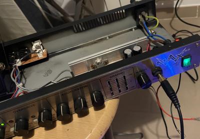

Antes de eso , he dejado su interruptor de origen y el condensador ese azul se lo he instalado igual que estaba, lo he probado con auriculares, la guitarra sonaba bien, no se si un poco raruna, pero lo he de probar bien con su altavoz. Han sido 3 o 4 minutos y lo que he he notado es que se ha calentado un montón la parte del chasis que queda justo detrás de los dos condensadores grandes que hay en la placa principal, eso es normal??
Lolablues
por el 02/08/2024
Si te refieres a la chapa vertical que hay en la placa, sí, es normal. Es un disipador para los transistores. Está ahí para eso, para recoger el calor de los transistores.
davk
por el 02/08/2024

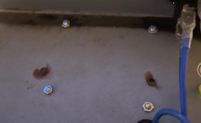

#113 Ha quedado bien! Joder cómo se nota en los agujeros originales del trafo que era ahí el corto!!
Lo del calor espero que sea normal......pruébalo con el altavoz un buen rato a ver cómo suena.
Nic76
por el 02/08/2024
#115 Esas manchas marrones rodeando los agujeros? Ah joder… no pensé que eso era por donde cortocircuitaba…
#114 No, el disipador evidentemente también estaba caliente, pero lo noté justo en el otro lado del chasis, es decir, en el lado donde va montado el trafo, justo queda detrás de la placa y del disipador y supongo que será normal.
Nic76
por el 02/08/2024
Bueno compañeros, finalmente asunto solucionado, montado, enchufado y sonando como un demonio, y el trafo queda hasta guapo así a la vista jajaja pena que vaya tapado.
Muchísimas gracias a todos por cada una de las aportaciones que habéis brindado en este hilo, ha sido de gran ayuda y aprendizaje, muchas gracias!!!!
