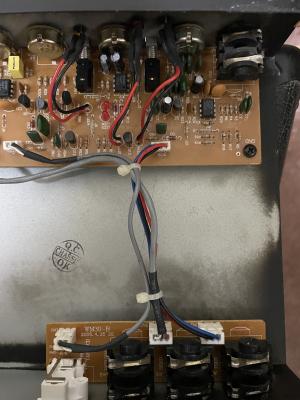

Buenos días, asi a “grosso modo”, tengo un ampli Randall que usé muy pocas veces, hace unas semanas al ir a enchufarlo después de no se cuantos años sin usarlo me hacia saltar el automático de casa al darle al interruptor de encendido, es un Randall a transistores, probablemente sea la fuente de alimentación imagino, que comprobaciones podría hacer para descartar o concluir que avería tiene? Gracias.
Nic76
por el 20/07/2024

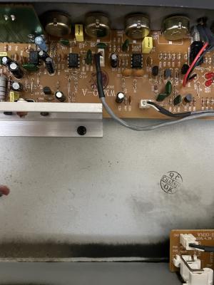

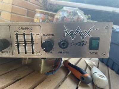

Pongo algunas fotos por si alguien me quiere indicar que comprobar… P

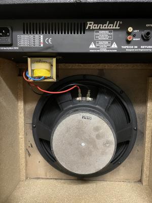

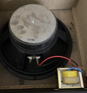

Por cierto, el altavoz es un Celestion? Lleva marcado G12T75 8, entiendo que 75w y 8 ohm
Nic76
por el 22/07/2024

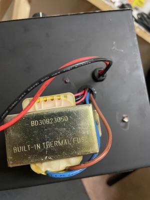

Bueno, alguien sabe que transformador debo comprar, el del ampli solo lleva la referencia marcada en el chasis y no me queda muy claro que es lo que he de comoprar: BD30B23050

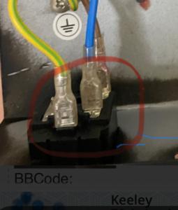

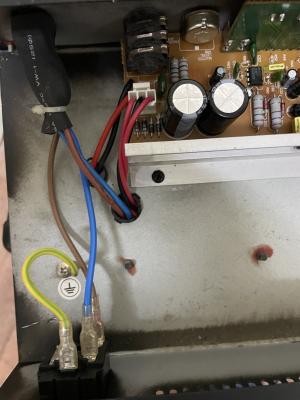

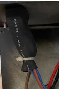

#4 Hola, gracias por contestar, el cable no es, probé otros cables de conexión y seguía saltando… y el fusible no se donde esta pero según indica el transformador dentro del mismo hay uno, puede ser? Yo en el ampli no he visto ningún fusible… adjunto fotos por si me puedes indicar
pacodetorres
por el 22/07/2024
Los fusibles en los trafos son rearmantes. Vamos que ellos solos se curan o mueren. Hay un tramo del cable envuelto en no sé si retráctil o alguna m*erd* por el estilo, donde se ocultan por un momento el cable azul y el marrón, puede que allí este el fusible escondido. Dale un ojo.

Aquí.

#8 ok, aqui te refieres?
pacodetorres
por el 22/07/2024
Sí, pero el acceso es desde el exterior.
Ahora no puedo continuar con la charla, salgo del trabajo. Abre la cajita y observa si el fusible está cruzado, es raro pero pasa. Si no, como ya has comprobado el cable, entonces toca mirarse el trafo. Desenchufalo de la placa, aliméntalo y mira si el secundario da corriente y voltaje. Si no diremos que su primario es lo que falla. Habrá que buscar el esquemático de tu ampli (no mencionas que modelo es) e intentar averiguar sus características. Si no consta en él, cosa asquerosa y normal, examinando los datasheets de los integrados, que el esquemático sí que dirá lo que son, descubrirás a que máximo voltaje trabajan, este. dividido por 1,41, nos dará una idea del secundario del trafo y podrás buscar uno para sustituirlo, Si a partir de ese momento funciona ¡Bingo! Si no, te habrás gastado un dinero en un trafo que no te servirá para nada.
Aunque la patología, que salte el diferencial de tu casa, nos dice que lo que sea está antes del primario, existe la posibilidad de que algo más se quemara antes de que reaccionara el diferencial. Entiende, un técnico, un pirado del DIY, tiene un cajón lleno de trafos viejos y de trastos para probar posibilidades, tu no. ¿lo pillas? Si no encuentras la solución a la primera, o la segunda, pégale fuego al Randall y pasa a la página siguiente.

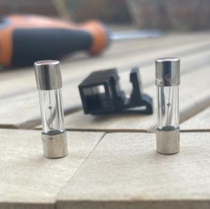

#10 Hola de nuevo, ya he podido ver el fusible, de hecho lleva dos, uno de repuesto creo, de todas maneras están impecables, para hacer la prueba con el transformador, lo desmonto y le doy alimentación, pero como lo alimento? Enchufo los dos cables del primario al enchufe de casa a la brava? Si realmente el trafo esta mal hará saltar el automático de casa no? El modelo es un Randall V Max Ian Scott Signature, no estoy seguro si era de 30w o 50w

#11 Buenas....no hace falta desmontar el trafo,según veo en las fotos,la salida de éste va a la placa por el conector blanco,si no estoy equivocado.
Pues suelta ese conector (déjalo sin hacer contacto con nada) y enciende el ampli a ver si sigue haciendo corto o no.
(no veo la manera de que pudiese ser el fusible,yo creo que nunca sería el problema....comprueba que tenga continuidad y vuelve a ponerlo)
Si sigue saltando el automático,el trafo está en corto (raro que se vaya sin usar,pero puede ser).
Si ya no salta,la avería está en la placa (me inclino más por esto,algún condensador o algo....tocaría desmontar la placa y buscar alguna chumasquina)
