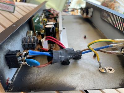

#47 Pues ahora a las 15 ire a una tienda de suministros y compro los dos, interruptor y enchufe, fuera dudas, condensador sigo con el mismo o lo cambio?

El condensador está puesto como eliminador de chispa puedes hacer lo que quieras con el, si no lo pones no pasa nada ya que esta claro que no ha cumplido muy bien con su cometido😁

Mientras tanto, puedes hacer la última prueba (si,me va la marcha😂) puedes desoldar los cables que quedan en el interruptor y unirlos directamente a los del trafo (soldados, clema, como sea) y enchufar a la pared. Me da que va a funcionar bien el ampli, y asi ya solo necesitas el interruptor.

Si quieres ponerlo a funcionar mientras encuentras el interruptor, quita los cables azules del interruptor y aíslalos bien, lo más probable es que el neon/led/lo que sea que da luz este en corto y los azules solo están ahí para alimentar la lucecilla.

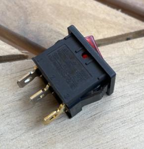

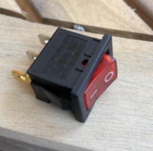

#52 Ya lo he encontrado, en una tienda de electronica en la ciudad, entiendo que en la pata 1 conecto el cable marrón que va al trafo y en la pata 2 el marrón que viene del enchufe, el condensador entre estas dos patas y los dos azules de trafo y enchufe en la pata 3 dorada? El multimetro da continuidad entre las patas 1 y 2 estando el interruptor en posicion encendido.

#54 Humm,depende de cómo sea ese switch.....tiene luz de encendido??
1-mide continuidad entre el 3 y los otros dos en ambas posiciones on y off,si nunca hay continuidad conéctalo como dices ,si.
2-si es un switch simple y en apagado hay continuidad entre 2 y 3,conecta los marrones y el condensador como dices,al 1 y 2,pero los azules déjalos unidos y encintados sin conectarlos a ningún lado.

#55 ok, pues allá voy, es con luz y pasa lo que pones en el supuesto 1

#55 ala, pues en toda la boca que me he dado, he conectado tal como dije y salta el automático en cuanto pongo el interruptor en encendido, en posición de apagado no salta, imagino que debo invertir la conexión de los dos cables marrones…?

La posición de los marrones debería dar igual,o el condensador está mal o los azules no deberían ir ahí,no se.
Prueba a quitar los azules del 3,a ver...

#58 Pues ahora no entiendo nada ya, vuelve a saltar tanto con el interruptor en posición de apagado como de encendido, he quitado el condensador y salta el automático y he desconectado los azules y también salta… voy a probar el interruptor aislado del enchufe, a ver que pasa.

Los marrones tienen posición, el que viene del enchufe tiene que ir en el 1,si no la luz del interruptor se queda encendida siempre. Pero eso se soluciona cuando deje de saltar.
Que es lo que te salta concretamente? Magneto térmico o diferencial?
