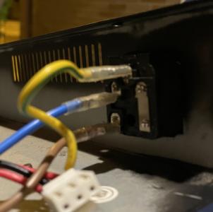

El Borne izquierdo, donde están soldados los dos cables azules, no tiene continuidad con nada nunca,
¡O sí! Ya te digo que esa soldadura me escama. Estos interruptores, en realidad casi todos, son piezas plásticas en las que se "clavan" los componentes mecánico-eléctricos cuando todavía están blandos o al revés, se inyecta el plástico en un molde donde descansa el hierro. Si te pasas con el soldador el plástico se licua, pierde dureza y las piezas (los polos) se desplazan, puede llegar el caso de que después del estrés térmico hagan contacto, si no inmediatamente diez, veinte o cien veces después,debido a que cada vez que le obligas a trabajar no lo hacen ya en la posición correcta, si no en una aproximada. Estas piezas sometidas a estrés térmico se degradan más rápidamente en los puntos donde más sufrieron, se vuelven quebradizos, pierden plasticidad.

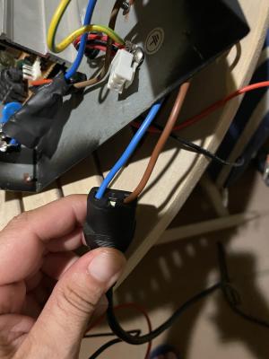

#39 A ver, perdonad mi ignorancia, si los conecto así va bien? Da igual el orden? En la parte posterior de la toma ee corriente las fases marrón y azul están conectadas en el mismo lado y en medio tierra..
davk
por el 23/07/2024

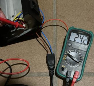

#40 así está bien....a ver que pasa.....si no salta,podrias medir con cuidado tension de alterna en el conector blanco de salida,entre el del medio y los de los lados.
Nic76
por el 23/07/2024

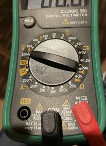

#41 vale, cuantos voltios seria lo esperado? El multimetro tal como esta configurado estaría correcto para hacer la lectura?
Nic76
por el 23/07/2024
#41 Listo, probado, marca 24,2 en las dos posiciones y no ha saltado el automatico de casa.
