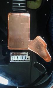

Horizontales o verticales da igual.
Si no lleva adhesivo, o lo sueldas o lo clavas con clavos. Haber como lo sujetas...
dans
por el 03/02/2020
Por ejemplo, esta strato del 88con su piscinita jacuzzi me costó muchísimo menos :descanso:
No tiene nada de estaño. Todo tiene su continuidad. Repito: no hay que quitar ningún pegamento, una tira sobre otra para que se toquen y resistencia cero.
Lo de restregar se refiere a que lo pegues bien a la guitarra, vaya. Que no hay que hacer nada, es pegarlo bien y listo. Para conseguir que pegue bien fuerte y no haya burbujas de aire, pues le das con algo plano como si de forrar carpeta de adolescente con Iron fix se tratase. :meparto:

Yo no tengo base cientifica para explicar que es lo mejor, yo doy mi opinión en base a las pocas cosas que sé sobre los materiales que estamos tratando.....el cobre conduce mejor, es más maleable, y es más denso que el aluminio.....los rollos de cobre de apantallar o las sheets para poder hacer sin problema el fondo de las cavidades tienen mayor grosor que la mejor de las cintas de aluminio que se pueda conseguir...y esa cinta de aluminio una vez que la despliegas hay que hacer milagros para que mantenga la superficie lisa y sin arrugas...por que es tan fina?...pues porque si la hacemos mas gruesa no es tan maleable con el mismo grosor para el cobre
Respecto a lo de apretar...kenworrh, ..al cobre también se le aprieta.... el que se vende para apantallar es adhesivo....los puntos de soldadura son para asegurar la conductividad, no es por otra cosa....no harían falta, pero el cobre te permite hacerlo...el aluminio no
Por cierto dans, venden sheets adhesivas por ahi para que no parezca eso un puzzle jeje
Kenworht
por el 03/02/2020
Viéndolo desde ese punto de vista si, coincido contigo.
El espesor es importante.

Pero la historia está en explicar porqué es una cosa mejor que la otra o viceversa.....explicarlo con datos cientificos y si no podemos pues no se puede ser tan categóricos....yo con los datos que tengo opino que es mejor el cobre que el aluminio, pero que ponerle una lamina de aluminio a una strato sale más barato que una de cobre

Leyendo hasta aquí, parece que la cinta adhesiva de cobre garantiza la cosa: buen conductor, espesor, maleable, buen precio...

Buen trabajo, hasta está bonita :D déjala así, no la tapes.
#40 Uf, me imagino lo de las arruguitas, los metros de cinta echas un bollo para tirar y la mala hostia que se le va poniendo a uno...
#41 Veo que hay acuerdo.
