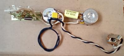

Precisamente acabo de hacerle una electrónica a otro compañero que andaba con problemas con su su Telecaster y pude echarle un cable:
No soy profesional ni he cobrado por ello. De hecho pensaba crear un hilo-tutorial por contribuir un poco con mi experiencia al foro... Son tantos años de cagadas y de recibir la experiencia de otros, que ahora que se alguna cosilla me parece justo compartirlo. :brindis:

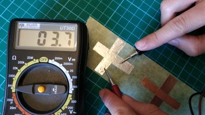

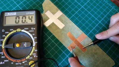

Recibí ya la cinta de cobre que, en teoría tiene continuidad también por la cara del adhesivo.
Pensé en hacer una comparación sencilla entre la cinta de aluminio para uso térmico (como la llamo yo) y la cinta de cobre para apantallar.
En las fotos se puede ver una tira de aluminio pegada sobre otra tira de aluminio (lo mismo con la cinta de cobre) siendo la superficie de contacto el cuadrado resultante central.
En la primera imagen, aunque el tester indica 3.7 ohms, realmente la lectura no fue estable teniendo altibajos por una deficiente conductividad en la parte adhesiva.
Esto se agravaría si la longitud de cinta fuera mayor y los solapamientos entre cinta más numerosos.
En la segunda imagen la conductividad es perfecta, sin altibajos. Esa es la diferencia entre estos dos tipos de cintas.
La primera está preparada para otras actividades y usos.

#68 Yo creo que se da por hecho (o habría que dar por hecho) que la cinta de aluminio no es conductiva por la parte adhesiva y que por tanto cuando se usa esta cinta hay que recurrir a dobladillos donde se solapan las tiras u otros recursos. Una prueba más objetiva sería medir la resistencia del aluminio con un dobladillo en la parte donde se cruzan las tiras.
Está claro que entre las cintas que muestras, la de cobre es más cómoda y fiable, pero la comparación habría que hacerla aplicando el aluminio como es debido.

#69 Para mí más bien la comparación que se ha currado el compañero sirve para descartar el aluminio y ya no tener que meterse en dobladillos ni gaitas. Lo que importa es el fin; el apantallado es solo el medio, y como tal cuanto más eficaz y sencilamente se pase por él, pues mejor, y menos opciones habrá de cometer errores. Aunque correctamente puestos fueran igual de eficaces para su fin, si uno es más fácil de aplicar que otro, a por él.

Bueno, por si no todo el mundo lo sabe (yo no sabía las cintas metálicas no todas eran conductivas porque nunca me puse a pensar en ello) esto es solo un apunte.
Estoy de acuerdo que el apantallado se puede hacer con esta cinta de aluminio, pero también concédeme que, la diferencia entre hacer dicho trabajo con una cinta de cobre conductiva por los dos lados es más cómoda y sencilla.
Si tienes cinta de aluminio y no quieres gastar dinero en comprar una cinta de cobre, por supuesto que puedes trabajar con el material que tienes.
Por el otro lado, si vas a apantallar y no tienes cinta, una elección lógica es conseguir la cinta de cobre conductiva por los dos lados. Soy muy insistente en esto porque existen láminas (hojas) de cobre autoadhesivo (tengo muestras) que se vendían para apantallar guitarras (en tiendas específicas donde también vendían pintura conductiva, condensadores, potenciómetros y demás relacionado) y que no son conductivas por el lado del apantallado.
Además, la diferencia entre una cinta de cobre y una cinta de aluminio (a igualdad de espesor porque hay cintas de alumnio con más espesor) en precio casi no existe.
La "comparación" visual es solo para plasmar la diferencia. Lo que tú comentas sobre el solapado con la cinta de aluminio, añade en según que cavidades de la madera un trabajo extra.
