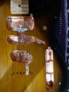

No tengo otra más a mano sin desmontar golpeadores...
Foto de Dani
dans
por el 03/02/2020
Esta guitarra de un amigo por cómo estaban excavados los huecos, fue especialmente puñetera de apantallar. Puse un tira de cobre pegada que va por el agujero de los cables para que quedasen las cavidades conectadas entre sí y unos puntos de estaño para evitar que se moviera.

#27 Buen trabajo con esa Tele, dans. Al verla, te iba a preguntar justo lo que respondiste en el siguiente mensaje; ya supuse que el único sitio era el agujero del cableado. Una estrato es más fácil, claro.
Lo que no acabo de pillar es lo de los puntos de estaño ¿qué es lo que unen impidiendo que se mueva? ¿tramos de cintas verticales con horizontales?
dans
por el 03/02/2020
#34 esquinas donde me parece que puede despegarse un poco la tira. Como permite soldadura, dejo que fluya y sujeta, además de mejorar aún más la conductividad.
Repito, no es necesario poner estaño si pones bien una sobre otra y hace una capa uniforme.
